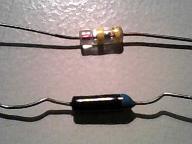

Neznámé součástky
Neznámé součástky
Image1.jpg- (24.05 KiB) Staženo 148 x
dá se to také zjistit změřením . . . diod testem na multimetru
pokud je to hrotová GE dioda bude mít na přechodu napětí cca 0,2 V a pokud je to varikap bude mít cca 0,7 V . . .
taky se to dá poznat pod lupou, nebo mikroskopem.
hrotová dioda tam má tenký drátek a varikap tam má takový prohnutý lesklý plíšek . . .
