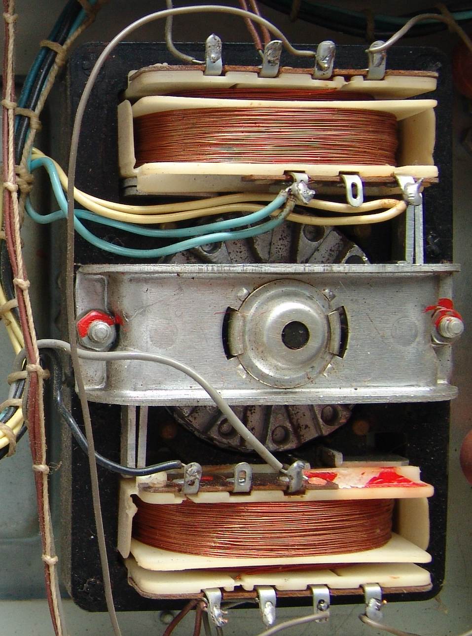

Nemá niekto, prosím, technické info k motorčeku MEZ Náchod A44SE123?
Ďakujem,
Stefan31

z jakého to je gramofonu ?

Konkrétne tento je použitý v dozvukovom zariadení Echostar EOS191... do ATAS-u som poslal mail....ďakujem za tip...

To není z gramofonu, ale z magnetofonů řady B5. Přepínatelný na 220V nebo 120V, se dvěma sekundárními vinutími pro napájení elektroniky, protože slouží současně jako transformátor. Tato vinutí jsou v samostatných komůrkách kostřiček.
Viditelně z těch sekundárních vinutí jsou nějaké obvody napájené, takže nejlépe sehnat stejný z magnetofonů B5, B54, B57, B58 nebo B588.

Přesně,jak píše Hill. Byl to docela problémový typ. Rychle se vydřela ložiska a vysychalo mazivo vysokou teplotou. Ten motor pak hlučel tak hodně,že to při poslechu mgf. vadilo.
Hřídel ma v sobě kuličku, který drží na kalené destičce. Po zahřátí se ta destička začala pomalu otáčet a vibrovat- opět hrozný rámus.
Určitě nejhorší motor používaný v mgf tesla. Pokud je v dobrém stavu, nech si ho jako náhradní díl, nebo si postav primitivní zdroj i s větráčkem :)

Ten rámus, to je práve môj problém, snažím sa spojazdniť echo EOS191 a po zapojení motora ma to zaskočilo, ten hluk a teplota je značná....chcelo by to zohnať pokiaľ možno nový, alebo aspoň málo jazddený...

Tu destičku můžeš zalepit vteřinovým lepidlem. Ale většinou to hlučí stejně. Zkontroluj popřípade trochu namaž ložiska ale jen malinko. Pokud jsou ložiska vymletá,nic s tím nezmůžeš..

Motor je vyčistený, namazaný, ale ten hluk tam je a prenáša sa na chassis, čo je vlastne samý plech a ten hluk samozrejme znásobuje....ešte aj pôvodná Echolana AZK895 je po mechanickej stránke urobená kvalitnejšie...
