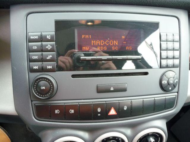

Nevěděl by někdo,jak zapojit originál autorádio do Smart Forfour?Podle schéma je zapojené přes modul gate,který ale nemám.Jená se o "rádio six"používané i do vozidel Mercedes tř."A"Schéma zapojení i připojovací kabel mám.Dík za radu.

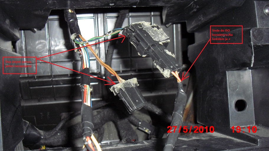

To je fakt,je to zapojený přes CAN BUS,ale dá se to zapojit i bez toho.Ale hraje chvíli a pak se vypne. Když ho znovu zapnu,situace se opakuje.Prý se to dá nějak udělat,sice má pak rádio jenom základní funkce,ale hraje.Ze sběrnice si to bere údaje o zapnutém zapalování,o rychlosti,tím samo zvyšuje hlasitost,o rozsvícených světlech a tím se podsvítí a já nevím co ještě.
