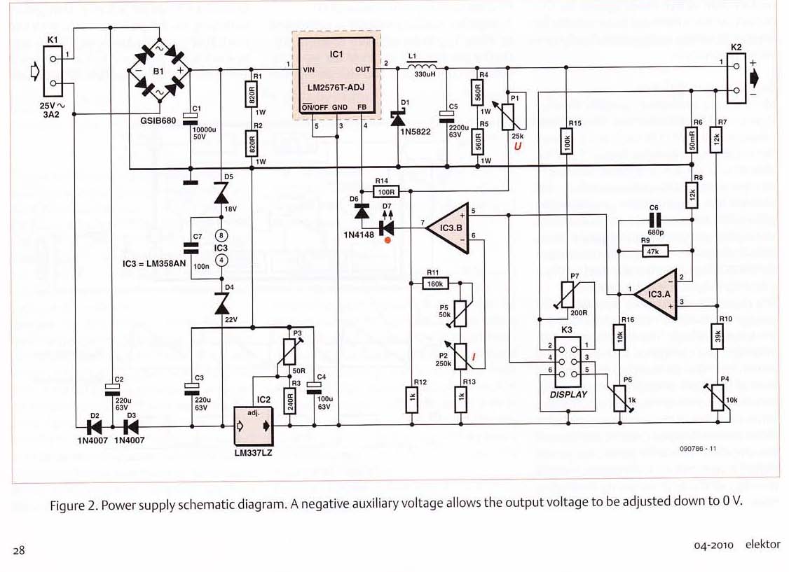

no , netvrdil by som , pozri tento Elektor , ale v tvojom pripade je to problem , potrebujes aj striedave pre zaporne napajanie
(86.89 KiB) Staženo 431 x
