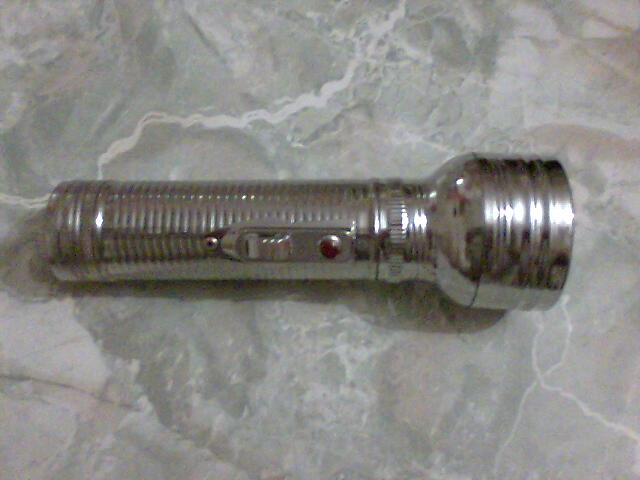

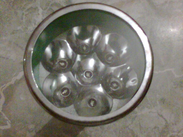

Tak já mám na takové normální svícení baterku na 2 velké monočlánky co je na obrázcích,svítí perfektně.Ještě mám jednu větší na 3 velké monočlánky s více LED-kama,tu musím nejdříve opravit,potom se uvidí co ta dokáže. :wink:
(46.69 KiB) Staženo 117 x
(38.43 KiB) Staženo 95 x
