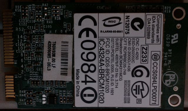

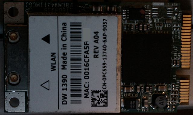

Tak karta Intel putovala zpět prodejci (byla na ní při prodeji poskytnuta záruka na kompatibilitu) a byl koupen modul Atheros G91G. Stejný jako tam byl. Ale notebook ho taky nenajde, ikdyž je modul funkční. Zkoušen jinde.
Když tam ale opět dám půjčenou kartu s čipem Broadcom, viz foto, tak ji hned najde a v těsné blízkosti routeru se připojuje k netu. I bez antén, ty tam nejdou připojit kvůli stínicímu plechu.
V čem je rozdíl mezi těma kartama? S čím by mohl být problém?
