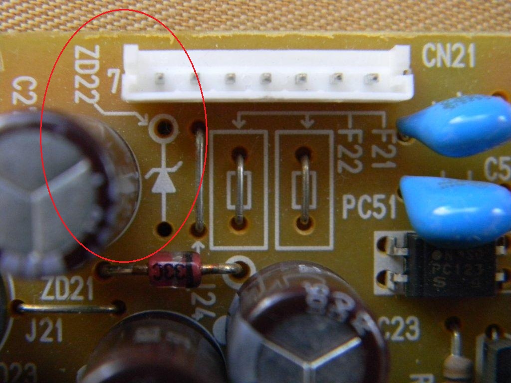

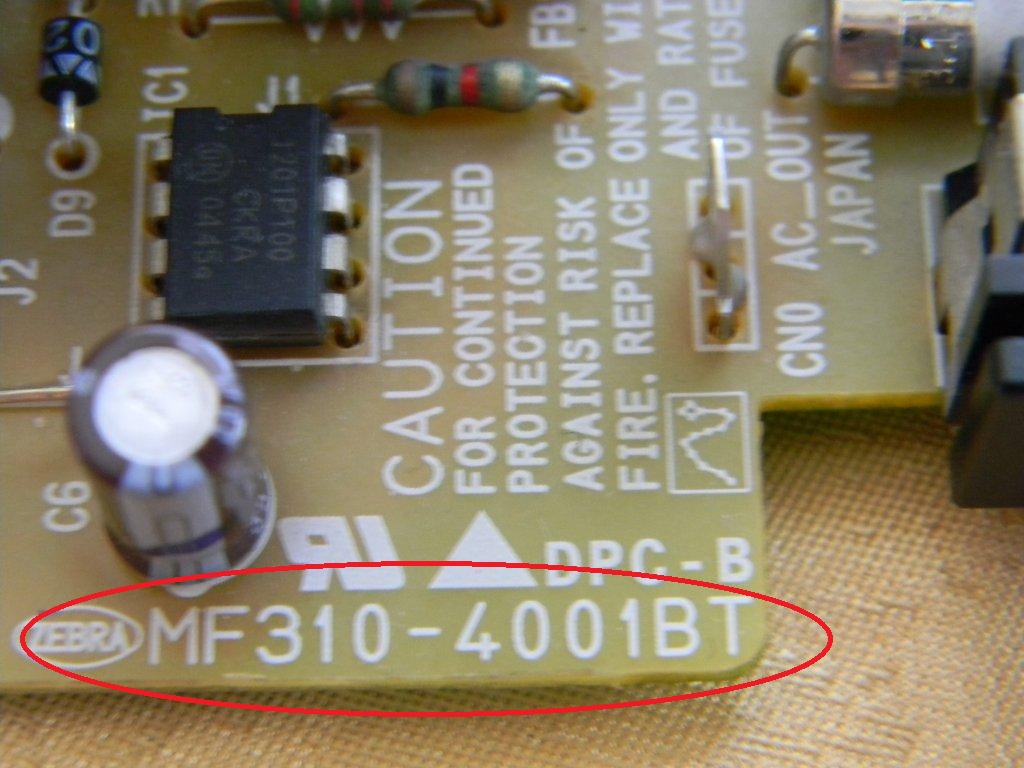

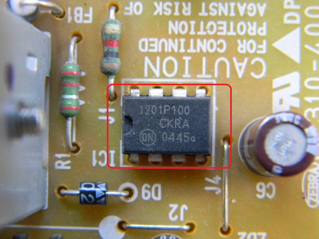

Ano jak napsal CZJKP1 výše, je to ta deska. Tak jsem udělal pár snímků. Zenerku jsem vyletoval a pod lupou koukal je tam 886, 88G, 856, no asi je to nejspíše špatně. Na obrázku jsem označil místo zenerky, IO, a názen desky. Poprosil bych, jestli by někdo na pinech 1 - 7 nezměřil jaké tam má být napětí. Zatim díky všem.
název desky MF310-4001BT
(178.19 KiB) Staženo 2 x
1201P100
(175.97 KiB) Staženo 2 x
zenerka ZD22
(173.58 KiB) Staženo 2 x
