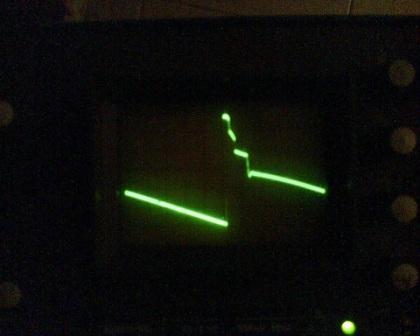

Zdravím všechny, mám to tu na stole s vodorovnou čárou, nejdřív jsem si myslel klasika vertikál, ale po proměření se ukázalo, že na výstupu V-DRIVE od TDA8361A (pin 44) je hladkých 4,5V. Je to smrt, nebo to může být ještě něčím blokováno? Díky :wink:
Příspěvky: 14455
#38 Příspěvek od masar »
Ještě zkontroluj funkci generátoru pily (pin 42) a součástky na něm (CR158/C158/CR168) včetně přítomnosti +E na CR158.
Také zkontroluj napětí a součástky v okolí pinu 42 (zpětná vazba), případně hledej i studený spoj na pinech (i zemnících). :wink:

workhard
Příspěvky: 5495
Bydliště: Plzeň
#40 Příspěvek od workhard »
Pila je OK. Zkusim vyměnit ten konec, našel jsem ho v zásobách :wink:

#41 Příspěvek od workhard »
Tak po výměně konce (TDA3653B) skoro úspěch,pouze vršek obrazu je přeložený a na oscilogramu jsou jakési schody. Vstupní signál je OK. Elyty jsem vyměnil, bez efektu. Co to může ještě dělat? Že by ten IO byl nějak načatý (nový nebyl :oops: )

#42 Příspěvek od workhard »
IO vertikálu vyměněn za nový, stav beze změny. Má někdo ještě nějaký nápad?

Nikdo nevíte? Podle manuálu to vypadá, že budící impuls z procesoru je širší, než by měl být. Nedá se to upravit v SM? Nijak se to s časem a teplotou nemění, je to prostě tak, od zapnutí telky až do zahřátí pořád stejné. No kdyžtak to vyhodím, televizí je dost 8-)

#44 Příspěvek od workhard »
Vyhozeno. Zbytek obrazu taky za moc nestál, vypadalo to na načatou baňku (prapory na přechodech). :opravar:
