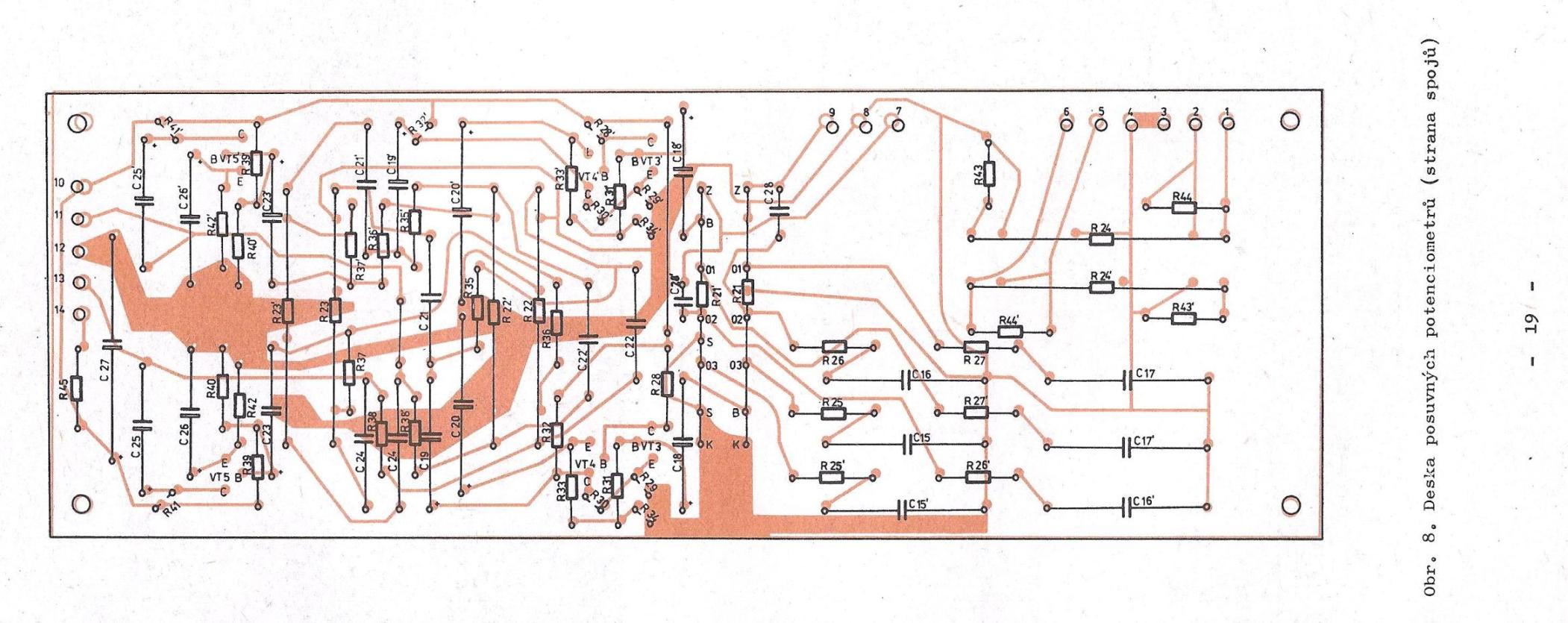

No a nebo si ji ubastlit celou novou... (sken s větším rozlišením případně můžu poslat na mail).
(218.77 KiB) Staženo 156 x

To s tim delším vývodem součástky mě vůbec nenapadlo. To s tou komplet novou deskou mě napadlo a udělátka na to už jsou na cestě. Původně jsem myslel, že spoje udělám do přelakovanýho cuprexu nebo je nakreslím např. nějakou syntetickou barvou (zbytek tu někde mám) a pak vyleptám kombinací peroxidu vodíku a kyseliny solný, nakonec asi kvůli bezpečnosti zvolím roztok chloridu. Co si pamatuju, tak při tý první variantě může při troše neopatrnosti bejt celkem bouřlivá reakce a navíc se to skoro nedá provádět v místnosti.
Ale to bude na pořadu dne až když se mě nepovede nic jinýho...
Btw...EKKARe - nemáš v týhle kvalitě celej servisní manuál? Mám ho sice z radiohistoria.sk celej, ale tuten tvůj vypadá o chlup lépe.
