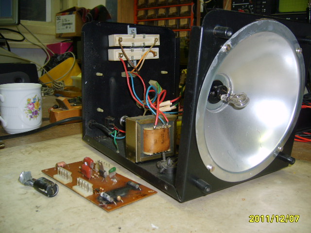

Prosím o pomoc s opravou komerčního stroboskopu starého 15 let. Klasická kostka cca 30cm, kulatá parabola, potenciometr na počet záblesků a 2 x JACK 6,3 in a out. Výkon cca 200 - 500W. Přesně viz foto.

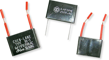

Po dlouhé odmlce jsem jej zapnul, párkrát nepravidelně problikl a po 10 sec kouř a zápach. Raději jsem jej vypnul a demontoval. Uvnitř jsem zjistil, že vytekl jeden ze dvou kondenzátorů zapojených mezi diodami a síťovým napětím. Kond je tmavý kvádřík o velikosti cca 5cm a zčásti jsem našel popis 8uF 250V AC. Foto jen ilustrativní, ale nějak tak vypadá.
Zatím jsem jej u žádného našeho prodejce nenašel. Prosím o radu, kde jej koupit, či jak nahradit?

Je to odrušovací kondenzátor, skôr by to mohlo byť 6,8uF, na výmenu napr. tento: http://www.tme.eu/sk/details/phc-6u8_25 ... 6u8-250v/#

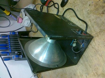

Můžeš vyfotit jak to vypadá uvnitř?Já tady mám taky jeden podobný a třeba bych mohl poradit.

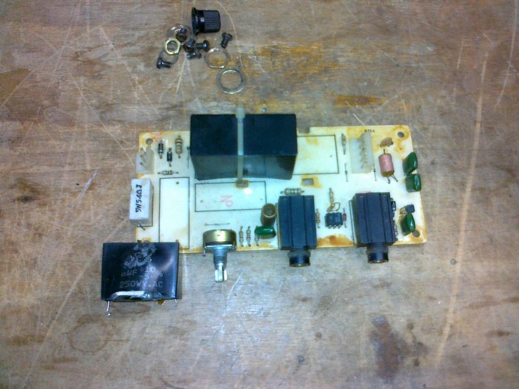

#7 Příspěvek od Yenki »

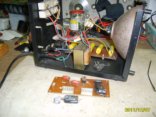

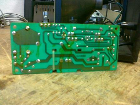

Posílám reálné fotky. Ten druhý kondenzátor na DPS má hodnotu 14uF-U 300V.AC. Je taktéž přímo na síťovým napetím 230V. Ten druhý, vyteklý, má ještě v sérii odpor 5.6ohm 5W.

O tomto C, jak píše elped77, uvažuji. Teda pukud tam opravdu půjde.
Ještě přemýšlím, proč ten kond tak vytekl. Zda-li únava materiálu? Jest-li raději nevyměnit i ten druhý, který se tváří v pořádku.
Díky za příspěvky.

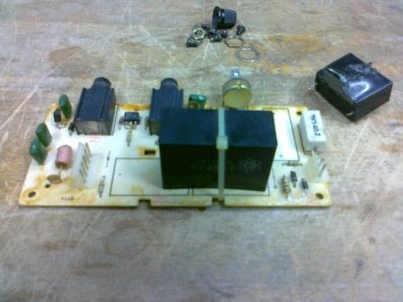

Tak ten co mám vypadá takle.Taky se z něj trošku zakouřilo. :)

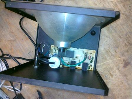

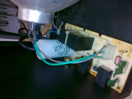

#14 Příspěvek od Yenki »
Tak opraveno. Kondík pro motory a jede to. Jen tak tak se tam vešel. Ten kond od "elped77" by tam vypadal komfortněji, ale jiný jsem nesehnal.
