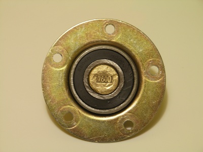

Potřebuji od zde přítomných odborníků poradit s výměnou ložisek u pračky ARDO TL1000,zejména levého t.j na druhé straně než je řemenice.

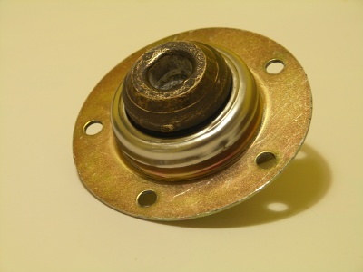

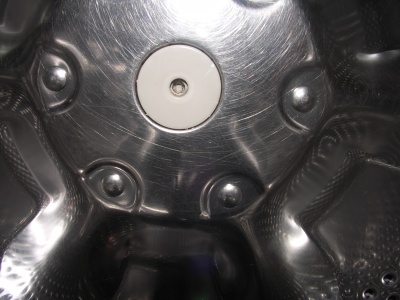

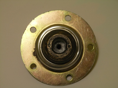

U této pračky je hřídel levé příruby bubnu dělený,čož značně zjednodušuje demontáž ložiskového domku,a v případě nutnosti i demontáž celého bubnu ven z nádrže.Dělený hřídel je spojen v ose imbusovým šroubem přístupným zevnitř bubnu pračky viz foto číslo 1.Po vyšroubování tohoto šroubu a upevňovacích šroubů ložiskového domku šel tento bez problémů sejmout.Vzhled domku s ložiskem a části dělené hřídele je patrný z foto číslo 2-3.Jak ale dostat ložisko ven z domku? Z konstrukčního řešení je mi jasné,že po odstranění pojistného seg.kroužku nejdříve vyrazit hřídel z vnitřního kroužku ložiska a pak z druhé strany nějakou trubkou za vnější kroužek ložisko vytlačit ven z domku. A tu ale nastal problém.Hřídel šla vyrazit tak jen o cca 2 mm a dál nejde viz foto číslo 4.Je tam nějaký zádrhel,třeba ješte nějaké další osazení bránící vysunutí hřídele z ložiska,nebo je třeba užít značně hrubé síly.Ono to nejdo nic moc z druhé strany podložit a nechci poničit plechový výlisek ložiskového domku.

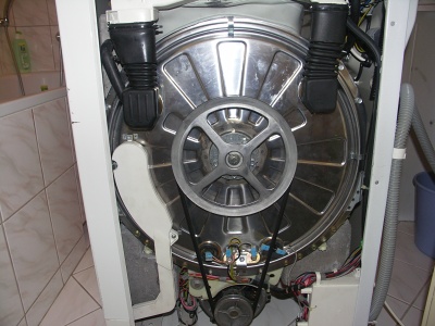

Poslední můj dotaz je jak nejlíp postupovat při otvírání nádoby a vytahování celého bubnu.Je na to nějaká finta.Před 5roky jsem měnil
rozežrané příruby a demontáž a zejména pak zpětná montáž byl dost horor.Už ani nevím jak se mi to podařilo.Za víko nádrže jsou zaháknuté
pružiny a po jejich vyháknutí vlivem váhy motoru a betonových závaží celá nádrž pračky klesne.Zpětná montáž vlivem váhy a nedostatku místa
pro zavěšení pružin je značně obtížná.Je proto třeba demontovat přední a zadní kryt,nebo je vhodnější pračku položit na levý bok a pak uzavření
nádrže víkem a zavěšení pružin je snažžší.

Co se ložiska týče , tak pokud jsi neviděl osazení ty sám , a taky jak by čep narvali dovnitř , takže jen hrubá síla . Něco ti brání před další prací závaží i motor demontovat ?
#3 Příspěvek od p32 »
Já nejsem odborník, tak to ber s rezervou. Dělal jsem podobnou (800) asi před rokem komplet generálku a mám dojem, že tam byla ségrovka. Zkontrolovat a jinak jen silou.
