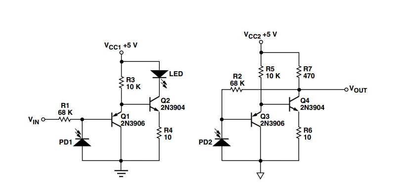

Moc bych prosil o radu.
Prikladam doporucene schema zapojeni analogoveho optoclenu s HCNR201, ktere je pro 5V. Potreboval bych ho provozovat na napeti 10V (vstup i vystup). Tranzistory a samotny optoclen by s vyssim napetim nemely mit zadny problem, ale potreboval bych udrzet pracovni proud diod v HCNR201 na stejne hladine jako u originalniho 5V zapojeni, aby nedoslo k pretizeni. Nebo vlastne mozna radeji primo ztratovy vykon udrzet stejny jakou 5V zapojeni (misto stejneho proudu). Nejak mi dela problem pochopit presnou funkci nastaveni tech pracovnich bodu externich tranzistoru...

Skoro bych tipoval, že stačí zdvojnásobit R4, R6

to se mi nejak nezda. Pokud by to zaviselo jen na tech odporech, to by tou LED pak tekl proud 500mA v pripade 10V napajeni, ne?

Přiložený obrázek zapojení optočlenu HCNR201 v obvodu je součástí datasheetu kde je vše popsáno včetně vzorečků.

Zjisti si z datasheetu provozní proud a napětí led diody v propustném směru.Poté si vypočítej jaký proud teče uvedenou led diodou při napětí 5V odečni napětí led v propustném směru,dále odečti napětí na přechodu tranzistoru.Pak již zjistíš hodnotu rezistoru(R4) I=U/R zjednodušeně řečeno.V uvedeném zapojení nejde o trvalý svit led diody svit je modulován signálem proud může být dle katalogových údajů jiný.

Je to analógový...zväčšil by som všetky odpory 2x.

Tak podle popisu v datasheetu by teoreticky melo stacit zdvojnasobit pouze oba odpory R1, R2. Nemam ted moznost to nabastlit, tak to rozebiram aspon teoreticky.

Jak jsem psal, staci zvetsit oba odpory R1,2 na dvojnasobek, ale kdyz jsem s tim ted laboroval, tak mi pripadalo vhodnejsi zdvojnasobit vsechny rezistory a chodi to dobre.
Jeste jsem udelal zmeny funkce v tom, ze napajim obe vetve 10V, vstupni rozsah mam 0-5V a vystupni 0-10V, takze jsem zdvojnasobil vsechny odpory krome R1. Tim mam vystupni zesileni napeti 2.
Diky za vsechny prispevky
