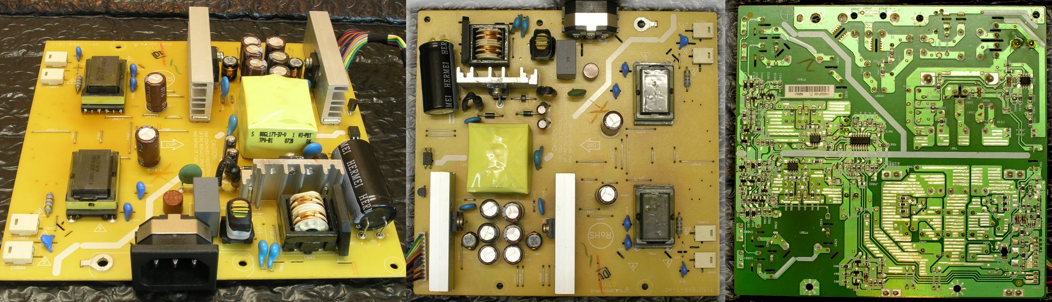

FOTO dodám ale jpg300kb na SMD?-asp orient.
Všem znovu moc děkuji a lépe si prostuduji podmínky thoto fóra,jednal js pod čas.tlakem.
(291.97 KiB) Staženo 374 x

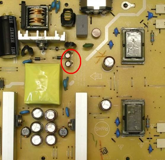

#9 Příspěvek od ok1hga »
typuji to na výměnu označených kondíků . . .
mohu se ale plést . . .
(50.31 KiB) Staženo 276 x

#10 Příspěvek od Vydricak »
To ok1hga: Tiez sa mi zdaju vydute.

#11 Příspěvek od roMAXbi »
Zdravím ešte v tomto "starom roku".
For solim87.
S jpg je to už lepšie ale virtuálne to opraviť s toho čo je vidieť je velmi odvážne,ale ako spomenul ok1hga kondíky sú asi naduté,no možno.Chcelo by to hlbšie makro častí dosky--typ švábu riadenia meniča,prípadne napájacieho zdroja a nazrieť do alldatsheetu.Napriek tomu som mal prípady kedy bol kondík "normálny" a predsa bol suchý,ale možnosť je skúsiť to s tou výmenou.Bacha je to blízko hlavného FET tranzistoru zdroja a podla foto je to spojené zo zdrojovým integráčom(SMD).Ktovie s akého dôvodu to servis vzdal ?
