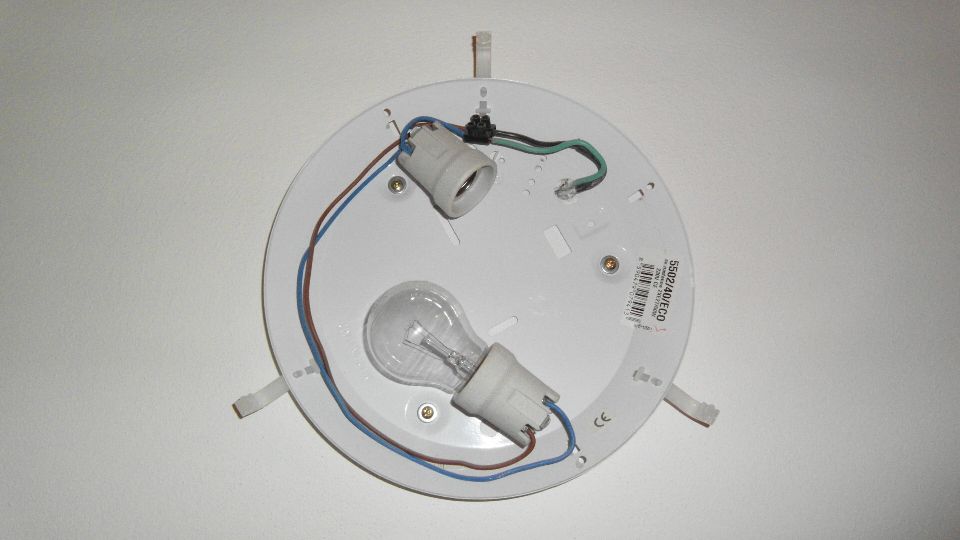

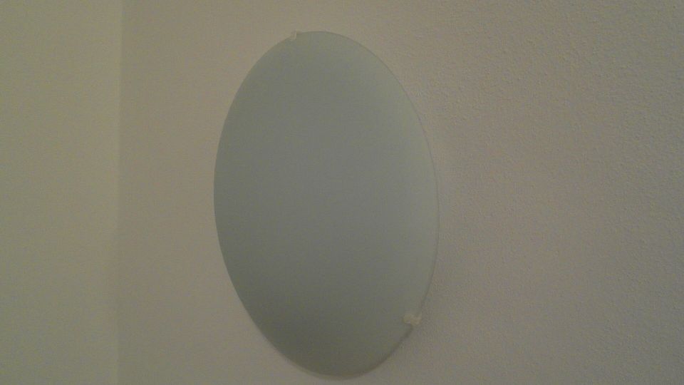

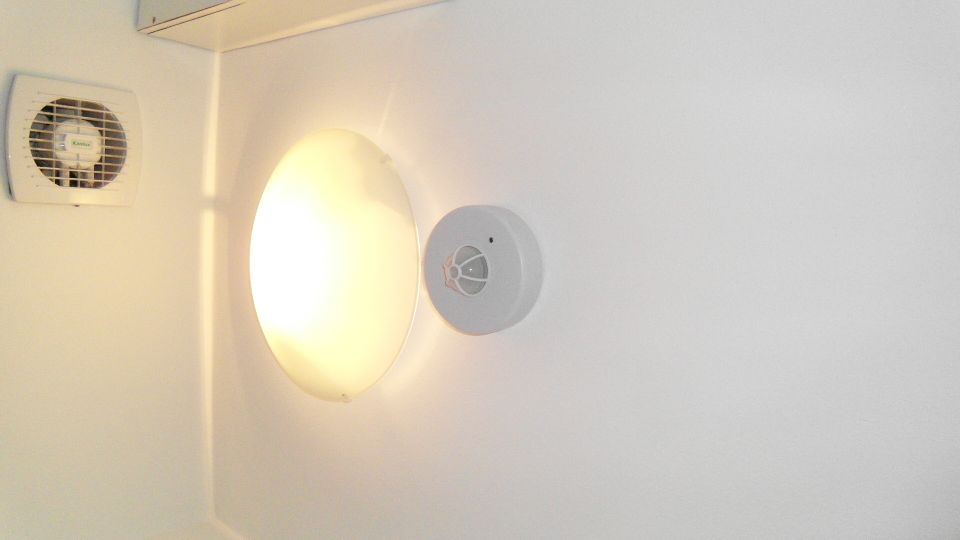

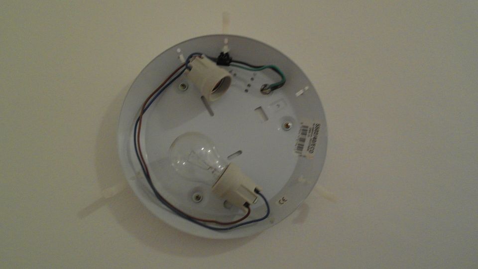

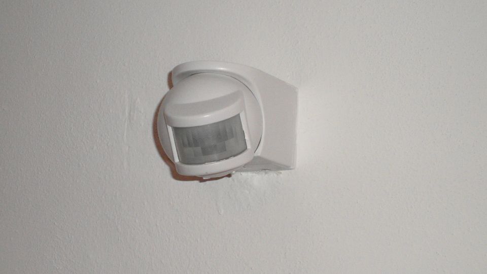

Díky za schemata, na Vánoce jsem tady moc nereagoval, ale úkol jsem splnil - termistory jsou před žárovkami.
To Brudr:
Svítidlo - hmm, Made in Hornbach - fotky přiloženy.
PIR čidla - Hutterman
Žárovka - stadardní Tesco - nakoupeno do zásoby. :D
Jinak bližší popis situace:
Na chodbě je jedno PIR čidlo a dvě svítidla, v každém 60W žárovka. Svítidla jsou zapojena paralelně, nejsem teď schopen říct, kde se dráty děli, předpokládám, že hned u čidla.
Moduly tak bude chtít zapojit na chodbě dva - v každém svítidle jeden. :(
PIR + svítidlo - WC
(47.61 KiB) Staženo 105 x
PIR čidlo - chodba
(59.53 KiB) Staženo 93 x
Svítidlo vevnitř2
(69.41 KiB) Staženo 144 x
Svítidlo vevnitř
(55.55 KiB) Staženo 133 x
Svítidlo
(49.18 KiB) Staženo 92 x

To JindraS: proč jsem se ptal? Podobnou situaci jsem už několikrát řešil a bylo to s podobnými světly. Jde o to, že žárovky se v těchto světlech prostě upečou - neuchladí se. Když se tam daly 40W s malou baňkou, bylo to v pohodě, silnější odcházejí jedna za druhou. Sám to tak používám už víc jak 6 let a žárovky jsem ještě neměnil. Předtím co 4-5 měsíců.

Troufám si říct, že teplotou to nebude - svítidlo je stavěné na max. 2* 60 W - takže je jistá rezerva.
