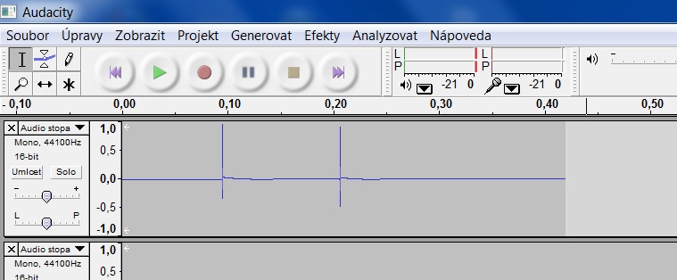

Foťák: Panasonic Lumix TZ3: Blesk odpaluje nadvakrát - měřící a hlavní
záblesk jsou od sebe cca 11-12 setin sekundy (měřeno blesknutím na fotodiodu a nahráno do PC...)

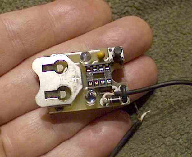

Kolik máš ještě času? Mám tady v Brně tenhle modul. Zapojení podle http://www.fancon.cz/slave-flash-trigger/slave-flash-cz.html
Jenom je tam zapojen tranzistor na výstupu místo tyristoru.
Procesor můžu naprogramovat. Jen bych musel pohledat upravenou verzi software pro UW, aby se to nevypínalo automaticky po půl hodině.

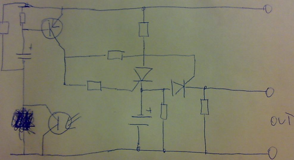

Tohle mě teď napadlo. Po odlaborování hodnot by to i mělo fungovat. Ale asi už je pozdě, co?
