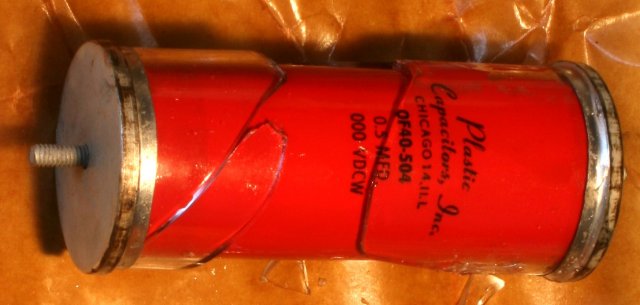

Nejaky napad?
Vnitrni prumer PE roury by tedy musel byt 41.4 mm, jenomze to nebude tesnit vlastni kondenzator, ten ma prumer mensi , jenom 36.2 mm.
Spis nejakou folii, kterou navinu misto praskleho rozbiteho skla primo na telo kondenzatoru a po okrajich se prilepi ke kovovym zakladnam. Zkusim to vyfotit a dat sem foto.
kondik.jpg- (32.31 KiB) Staženo 195 x
