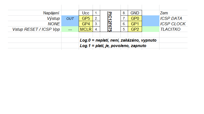

Kouknul jsem na to a zjistil, že probuzení ze sleep mám pomocí přetečení Watchdogu což nebude nic přesného. Nebyl by to problém zaměnit za TMR1 nebo IO neuspávat a stále počítat, ale teď na to nemám čas. Takže je to tak, že po (?cca?) 24hod (spíše méně) to vygeneruje 2,3s impuls. Přikládám jak nákres pinů tak asm aby si kdokoliv mohl časy změnit. Je to okomentované, tak by to neměl být problém.
To tlačítko vygeneruje na výstupu impuls ale začne od té doby počítat 24h.

Nastavit to lze právě tím tlačítkem, když ho v 6:30 zmáčkneš, tak to bude v tuto dobu spínat. Přesnost nyní nevím (nutno otestovat), ale možná by se pro probíranou aplikaci dalo použít něco ve smyslu: min. jednou za 7 dní musím naplnit zásobníčky se šváby a třeba je to v době, kdy je požadované krmení. Takže pokud po naplnění zmáčkne tlačítko, nastartuje režim dávkování. Neříkám, že je to nejideálnější řešení. Kdysi jsem měl pro jednu akci vykuchané spínací dig. hodiny, kde jsem měl přerušenou cestu k relé. V nastavenou dobu jsem měl naprogramovanou změnu stavu relé, která aktivovala monostabilní KO (start na náběžnou i sestupnou hranu). To je taky jedno z řešení, které by splňovalo i tvůj dotaz.
(jo a přesnost mi výpočtem vychází na chybu do mínusu o 2min18sek za den. Neříkám, že to tak bude v reálu, jelikož WDT nemá přesné hodiny (ale to víš líp než já ... proto mě asi zkoušíš ;-))).
