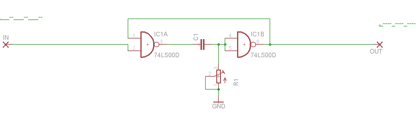

Sith
Příspěvky: 66
Registrován: 03 úno 2010, 00:00
#12 Příspěvek od Sith »
Omlouvam se, ze oprasuji stary topic, ale bylo by mozne tento obvod upravit tak, aby fungoval presne naopak, nez jak jsem psal - reagoval na sestupnou hranu?
Neco jsem sestavil, ale nefunguje mi to - oddelal jsem ty dve krajni hradla podle breti. V simulatoru to funguje, v realu ne, takze to nebude koser. Pouzil jsem "LS" hradlo.
(98.43 KiB) Staženo 88 x
(6.53 KiB) Staženo 105 x

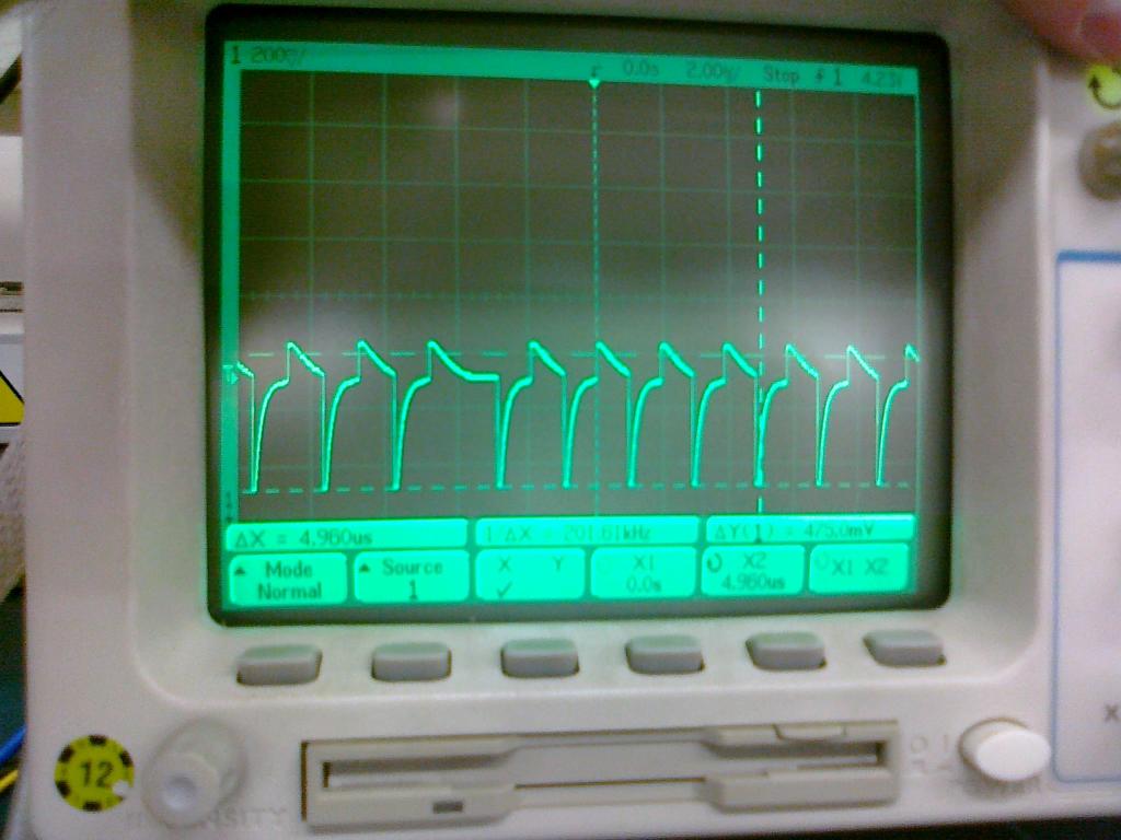

Andrea
Příspěvky: 9340
#13 Příspěvek od Andrea »
Ten průběh na osciloskopu je co? Vypadá to jako na tom odporu, ale má to nějak malou amplitudu a navíc neznámý ss posun.
Sith
Příspěvky: 66
#14 Příspěvek od Sith »
To je vystup z obvodu v priloze - ale dost podezrely. Mel jsem to moznost merit pouze chvili a ted nemam osc, takze toto jedine mohu ted ukazat.
Vstup jsou pulsy ktere jsem posilal v predchozim postu.

Sith
Příspěvky: 66
#15 Příspěvek od Sith »
Vstup je normal +5V TTL a vystup je pripojeny na vstup jineho hradla, zadna jina zatez tam neni.
Ten prubeh mi neni moc jasny, ale v tu chvili jsem resil neco jineho, takze jine podklady k tomu nemam.
Ale ted jde spis o to, jestli neni chyba v tom obvodu, co jsem poslal : )
