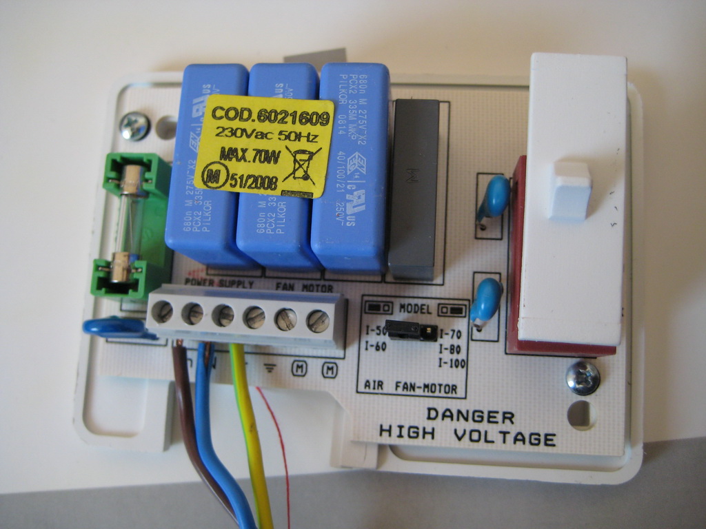

dobry den, nevie prosim niekto, na akom principe funguje takyto regulator otacok (viz obrazok)?
Prepinac ma polohy 0-Vypnuty I-Minimalne otacky II-Maximalne otacky
Nemal som este k nemu zapojeny ventilator, ale je mi divne, ze pri prepnuti na I aj II nameriam na svorkach M zhodne 237V.
Tie modre veci som identifikoval ako kondenzatory http://www.pilkor.net/pilkor/www/a/pilk ... 35M_85.pdf
Seda kocka je tiez kondenzator, modra okruhla vec varistor a ostatne neviem.
za par dni budem mat k nemu krbovy ventilator, tak skusim ci funguje, ale bol som v tom, ze by to malo nejako regulovat napatie, co sa vsak nedeje.

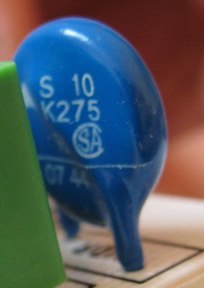

Varistor
(67.84 KiB) Staženo 100 x

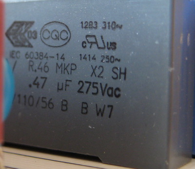

kondenzator
(50.52 KiB) Staženo 114 x
Regulator otacok
(204.49 KiB) Staženo 133 x

Zo zadnej strany DPS si to pozri a uvidis, ze otacky ventilatora mozu byt riadene prave radenim kondenzatorov do serie so zatazou, t.j. vyslednou kapacitou je dany prud do zataze a to sa v tomto pripade rovna patricnym otackam ventilatora.

aspon ze tam dali ten varistor, problem je ked sa seriova kombinacia kondenzator a indukcnost motora dostane do rezonancie....

Zapoj to, nechaj bežať na znížený výkon, občas skontroluj motor ventilátora, či sa neprehrieva. Ak by sa dostal s tými kondíkmi do rezonancie, bude sa zahrievať dosť intenzívne. To rýchlo spoznáš.
