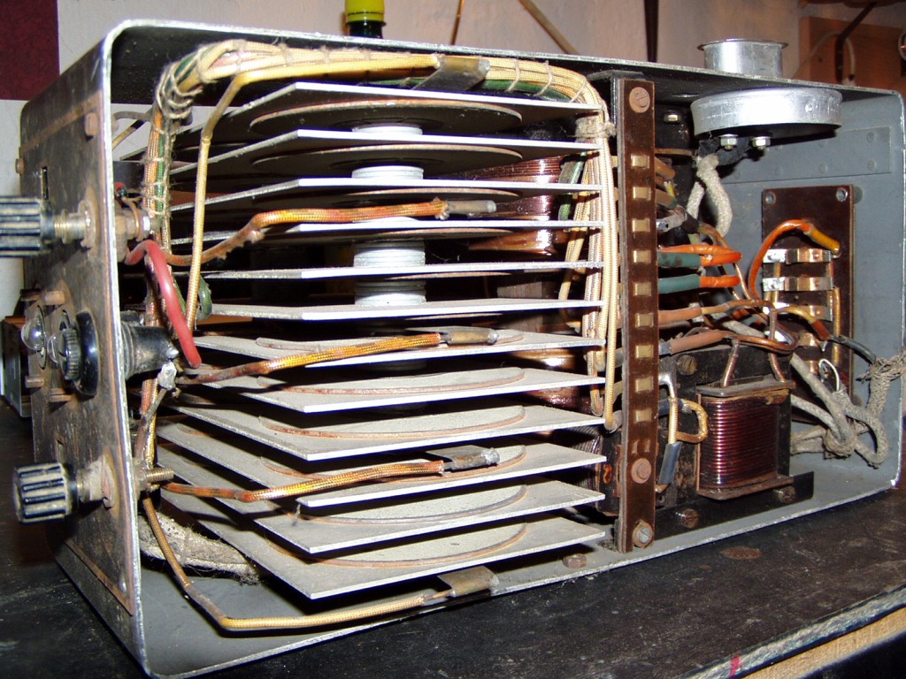

Keď strelí selén bude na výstupe malé napätie(trafo a ostatné sa nepoškodí).
Naprázdno tam má byť aspoň 40Vdc. Pritom sa otestuje selén na záverné napätie.
Potom sa môžu prepojiť svorky + a - nakrátko cez ampérmeter na rozsahu 10 A. Má ukázať 6 A resp. 3A v 50% polohe prepínača.
Ak ukazuje trochu viac/menej to nevadí. Pri podstatnom znížení prúdu pod 6/3A je podozrenie na selén, že prepúšťa aj záporný prúd.
Po 5..10 minútovej skúške (ak prúd približne ukazovalo 6/3A -15%..+ 20%) opäť urobiť test (za tepla) naprázdno. Sledovať napätie, v pohode ak ukazuje aj 45V. Čím viac, tým lepší selén.
Ešte k sieťovému napätiu: v časoch tej nabíjačky sa v sieti vyskytovalo 220Vac a častejšie (v reáli) to bolo menej. Dnes v pohode sa nameria 245Vac. Ten selén to má teraz ťažšie ako kedysi
