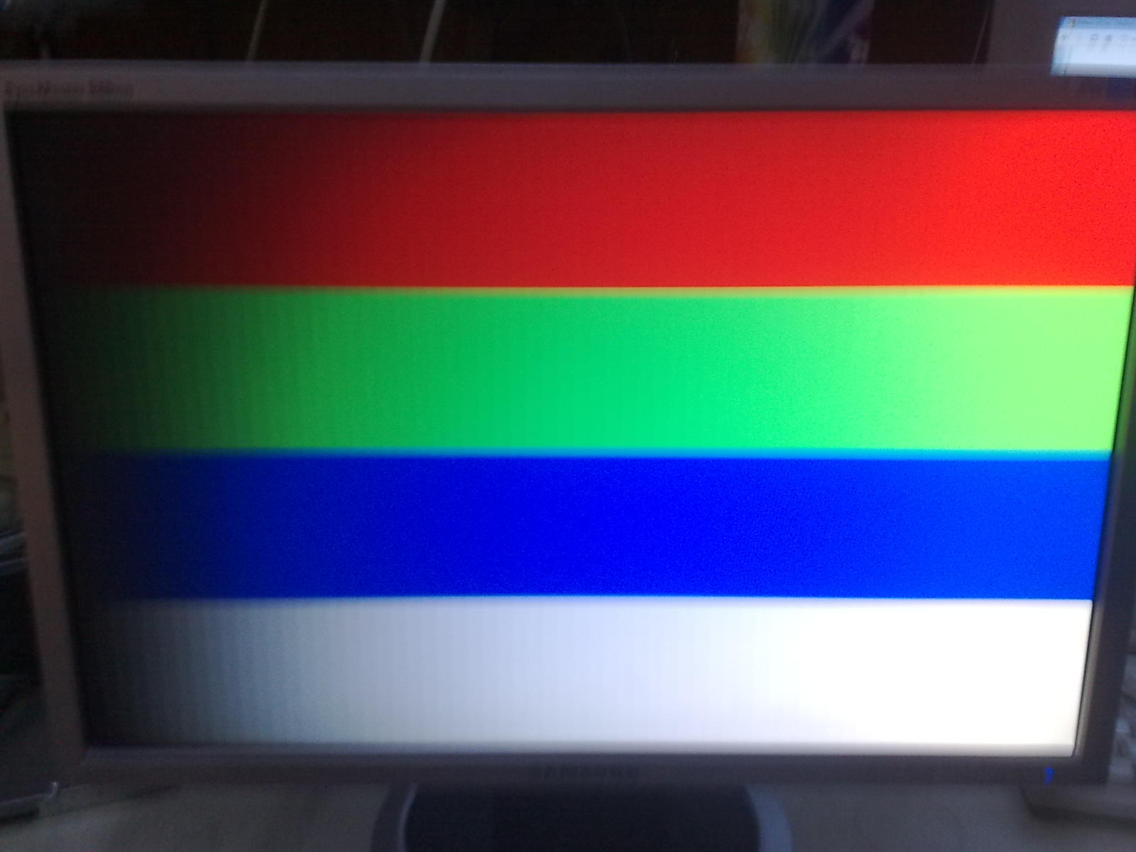

Takéto testy myslím.Strieda sa to všelijako šeda,biela atd. Je to run-in test.VGA kabel je v poriadku, ani doska nemá stuďáky.
(134.11 KiB) Staženo 97 x

Příspěvky: 14453
#13 Příspěvek od masar »
Allygator píše:... No tomuto je úplne jedno či má signál, je to stále rovnaké.Akurát sa pri vypnutom PC samozrejme hodí do st-by režimu.
No takže mu to úplně jedno není, když reaguje na nepřítomnost signálu st-by režimem. :wink:
vombat
Příspěvky: 786
Registrován: 18 srp 2005, 00:00
Bydliště: Chrudimsko
#14 Příspěvek od vombat »
Je v testovacím módu, v servisním manuálu najít kombinaci kláves pro vstup do servisního menu a v příslušné kolonce mód vypnout. Pozor! Při vstupu do servisního menu musíš mít připojený signál z PC! Jinak se tam nedostaneš.
