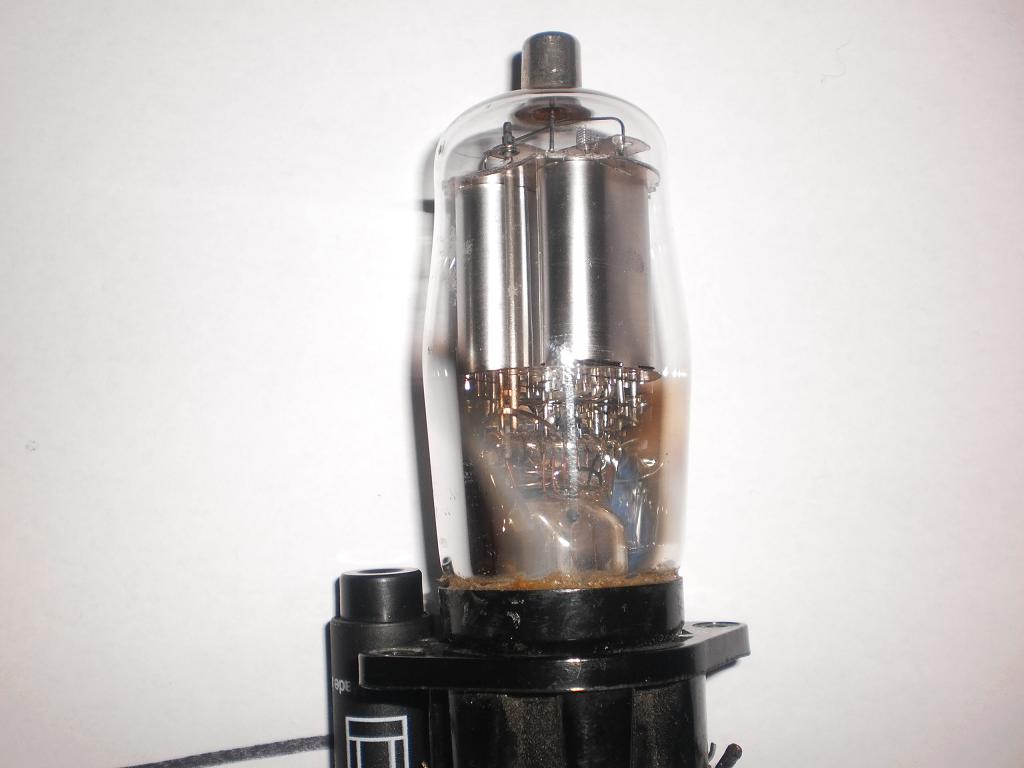

Nevíte někdo co je tohle za lampu? Má dvojitý systém,kde anody jsou spojeny taktéž G2,ale G1 jsou oddělené.Je přímožhavená s jedním společným koncem žhavícího vlákna,takže katody také spojeny.Podle nažhavení vypadá na 2x 1,4V. Nedokážem ji s otcem identifikovat.Patice lamelová jako např AF7.Ta čepička jsou anody.

Není na baňce ani slaboučký nádech nějakého označení?
I pouhým okem neviditelné označení se obvykle podaří přečíst když se na baňku lehce dýchne a sleduje se odlesk v místě nápisu. Lom světla se tam trochu mění a nápis se obvykle podaří rozluštit i když někdy je potřeba pokus několikrát opakovat.
Neotírat! Nechat oschnout. :!:
Právě otíráním a leštěním někdo to označení smazal. :roll:
Svět vypadá dobře jen při pohledu přes koňské uši.

Ne není tam vůbec nic.

Možná tam ani nic najít nemůžeš, co když měla původně natřenou baňku, na jejímž nátěru byl potisk?
P. S.: Jsou obě půlky uvnitř baňky stejný?

Jasně,že jsou stejný.Jinak si pararelní systém ani nedovedu představit. :wink:A kdyby nebyly stejný,tak by jsi věděl co to je?

Jo, třeba se dělaly kombinace dvojitá dioda + trioda, jako třeba DBC21 ;)

MetalGode ty měly spojené anody a vyvedeny nahoře na čepičku? Přečti si zadání!
No vypadá to,že to nikdo nezná. Ještě jednou prolezu katalogy.
No je to kuriozitka a máme jen jednu,takže sbírkový kus.

No tak se hned nevztekej. Jakej teče do žhavení proud při Tebou uvedeným napětí (2×1.4V)?

Má to i g3, nebo je to tetroda? Není to nějaký tyratron? Zkus to připojit na měkký zdroj VN, jestli to nebude nějak svítit. Taky je možné, že lampě někdo vyměnil patici. Lamelové elektronky totiž měly vyvedenou na roubík mřížku, ne anodu, to bylo u nožičkových elektronek.
jarda: vícesystémová lampa a lampa s paralelními systémy je něco trochu jiného.

Ano má to i G3 a tyratron to určitě není.To bývaly triody plněné plynem. Ještě budu hledat až budu mít čas
