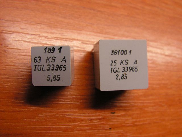

Kondík TGL 33965
V druhom riadku je povolené napätie - ostatné čísla netuším.
TGL33965-foto.jpg- (35.43 KiB) Staženo 89 x

Ani to označenie tolerancie už podľa katalógu nesedí - malo by tam byť písmeno G,F alebo D - ale nie je ani na fotke v katalógovom liste.
Takže čo znamená KS a A? (v katalógovom liste na fotke je KS AS)
A čo znamenajú čísla na spodnom riadku? (ja osobne tipujem mesiac a rok výroby..)
Jinak souhlasím. V katalogu je značení tolerance písmeny, zatímco na výrobku je to číselně. To je rozpor.
Ostatní popisy (KS, AS, čísla) jsou z hlediska spotřebitele nepodstatná a katalog je neuvádí. Můžou znamenat cokoli, ale na deklarované parametry to nemá přímý vliv. Třeba že něco vyrábí závod v Karl Marx Stadtu a něco závod ve Zwickau. Jeden v únoru 85 a druhý v květnu(například).
Materiál dielektrika a teplotní součinitel je v katalogu uvedený.
