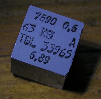

Zdravím, mám tu několik kondíků z polystyrolu v pravoúhlém pouzdru, vím, že jsou na 63V, ale zbytek z těch čísel nedokážu určit. Kdyby jste někdo věděl (kromě kapacity) i toleranci a teplotní závislost bylo by to ideální.

Ahoj, já ti asi moc neodpovím, ale zkusím hádat, i bez věštecké koule.
7590 nevím co je, řekl bych typ, ale je tam odvolávka na normu TGL...
kapacitu bych tipl 0,5uF. A pak můžu tušit že je předrevoluční.
sambiliong
Příspěvky: 721
#3 Příspěvek od sambiliong »
Kapacita 1590pF, tolerance 0,5%, 63V.

Asi to bude 1590pF, tolerance 0,5%, 63V, protože na 0.5 uF je to moc malej kondík....

No já jenom jestli na 1590pF není zas moc velkej... :roll:
AmarokCZ
Příspěvky: 2838
#8 Příspěvek od AmarokCZ »
workhard píše:No já jenom jestli na 1590pF není zas moc velkej... :roll:
Mno, von je z víc než 50% dutej a navíc to dielektrikum nemá tak velkou konstantu jako třeba to dielektrikum co je v keramickejch kondech, takže je tím pádem ten kond při stejný kapacitě mnohem větší než kdyby byl keramickej, určitě budeš souhlasit s tím, že bude rozdíl v rozměrech meti dvěma kondama který maj kapacitu 500x jinou (a jsou ze stejnýho materiálu)....

Při tak malé kapacitě a daném dielektriku by klidně mohl být na víc než na 63V - nějak se mi to furt nezdá... :wink:

Já si myslím že to je špatně (ta kapacita). My jsme takové podobné dederony používali - bylo to ve žlutém provedení a samé pitomé hodnoty v řádu uF. Jak je to vlastně velké? Tak nebo tak je to použitelné akorát tak do základů..

On to taky může být slíďák. Přesné kondy bývaly ze spec. fólií a na rozměry se nehledí. Je to tolerance 0,5% !!!

Mno, mám jich víc a na všech je napsané to samé, jen se mění jedno číslo (na obrázku je to to číslo 1590). Navíc když to hodím do astabilní 555-ky tak to kmitá na frekvenci která odpovídá kondíku řádově v jednotkách nF.

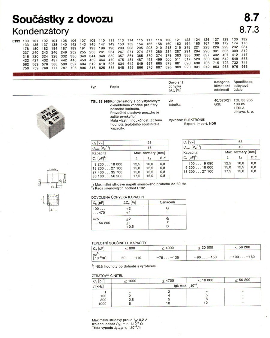

sambiliong
Příspěvky: 721
#13 Příspěvek od sambiliong »
Stačí se podívat do katalogu.
(158.37 KiB) Staženo 268 x
Killroy
Moderátor
Příspěvky: 4273
#14 Příspěvek od Killroy »
Tak tím je to jasné a je vidět že je stále co se učit...:oops: Dál není co dodat.
