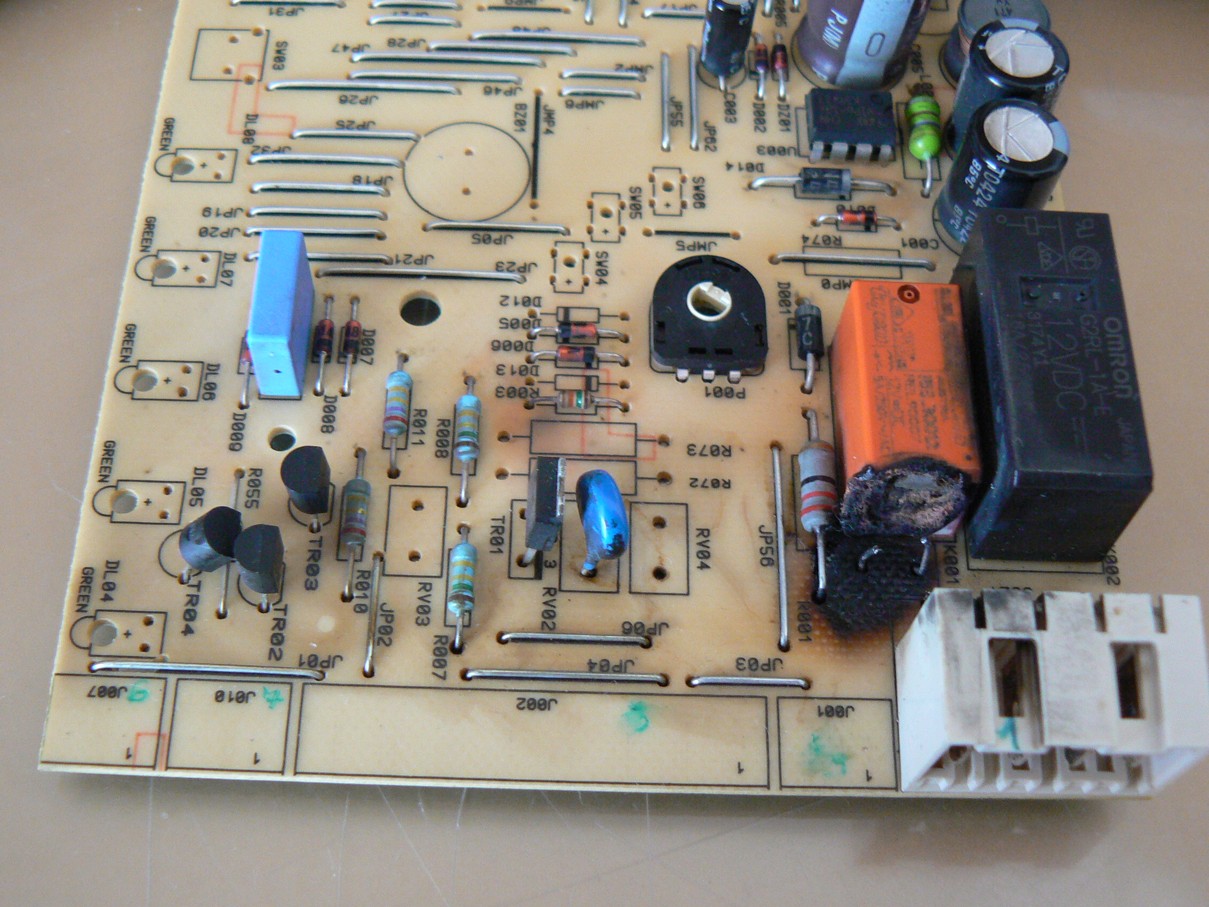

Zdravím. Potřeboval bych radu. Na myčce my vybouchl varistor a nevím kde bych sehnal elektroschéma, případně jestli někdo neví jaký typ varistoru to může být. Deska plošnýho spoje je zřejmě universální, takže i součástky jsou zřejmě variabilní. Je obhořeno i relé. Viď foto a předem děkuji za všechny rady a návrhy.

Co si příspěvek před odesláním prohlídnout minimálně kvůli tomu, jestli tam ten obrázek je.
Varistor neodešel sám od sebe, něco za ním ho zabilo. Nedostala se tam voda, nebo dokonce sůl?

To foto mi tam nechce přidat. Varistor zřejmě odešel po kolísání proudu v síti, protože byla bouřka. Nedostala se tam ani voda ani sůl.

Co chceš na varistoru počítat? Prostě použij jakýkoli s napětím cca 250Vac. Ale nejdřív to zkus bez něj, pokud bude myčka fungovat, tak má smysl řešit varistor.
Mimochodem, fotka pěkná, ale úplně na ho*no, když není ani vidět, jak je ten varistor (a jestli to vůbec varistor byl) zapojený.

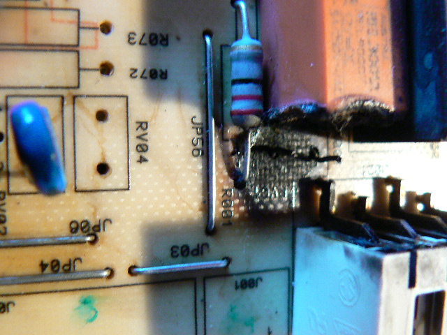

Předpokladám, že to byl varistor, protože to modrý je varistor a je označen jako RV02 a pod tím spáleným je mírně vidět RV01. Myčka je jinak funkční, ostatní součástky jsou v pořádku.

No a ještě teda, kam je zapojený? Na přívod sítě to podle umístění nevypadá, není to třeba, co já vím, za spínacím kontaktem relé pro motor nebo tak něco?

Na co schéma proboha? Vždyť na té desce je maximálně dvacet součástek a pokud jde jen o zjištění, co ten odpálený varistor jistil, tak to opravdu stačí jen jít po spojích na desce...
Jinak ten servismanuál je na ET, není v něm sice schéma desky (to opravdu neseženeš), ale alespoň je v něm schéma celé myčky na úrovni modulů.

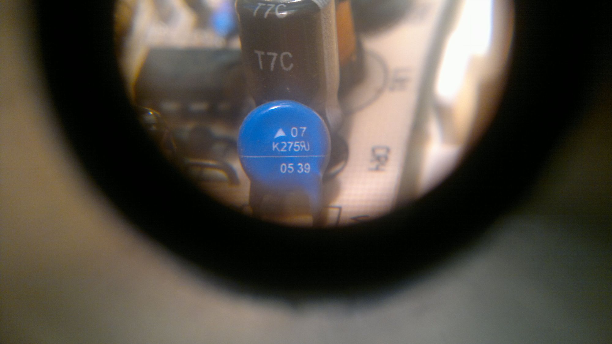

Môžeš tam použiť tento:
Varistor 275V
