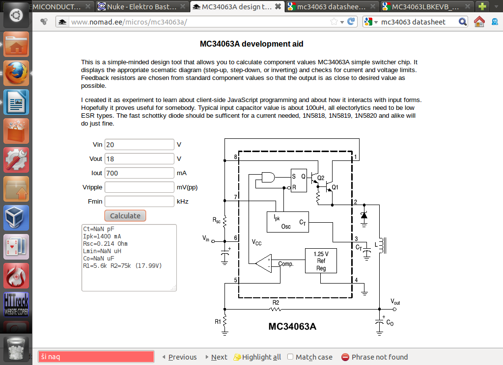

#17 Příspěvek od jarda »
Asi ne, ale člověk nikdy neví. Až na 20 V to vyšlo, dával jsem to po 1 V. Projdi si ty výpočty podrobně i s těmi posledními řádky. Já jsem je neuvažoval v rámci rychlosti odhadu.
Andrea, to je k věci. Takže to bude složitější a větši konstrukce. Brainstorming, to je dobrá věc, ne? :D
(162.34 KiB) Staženo 91 x
