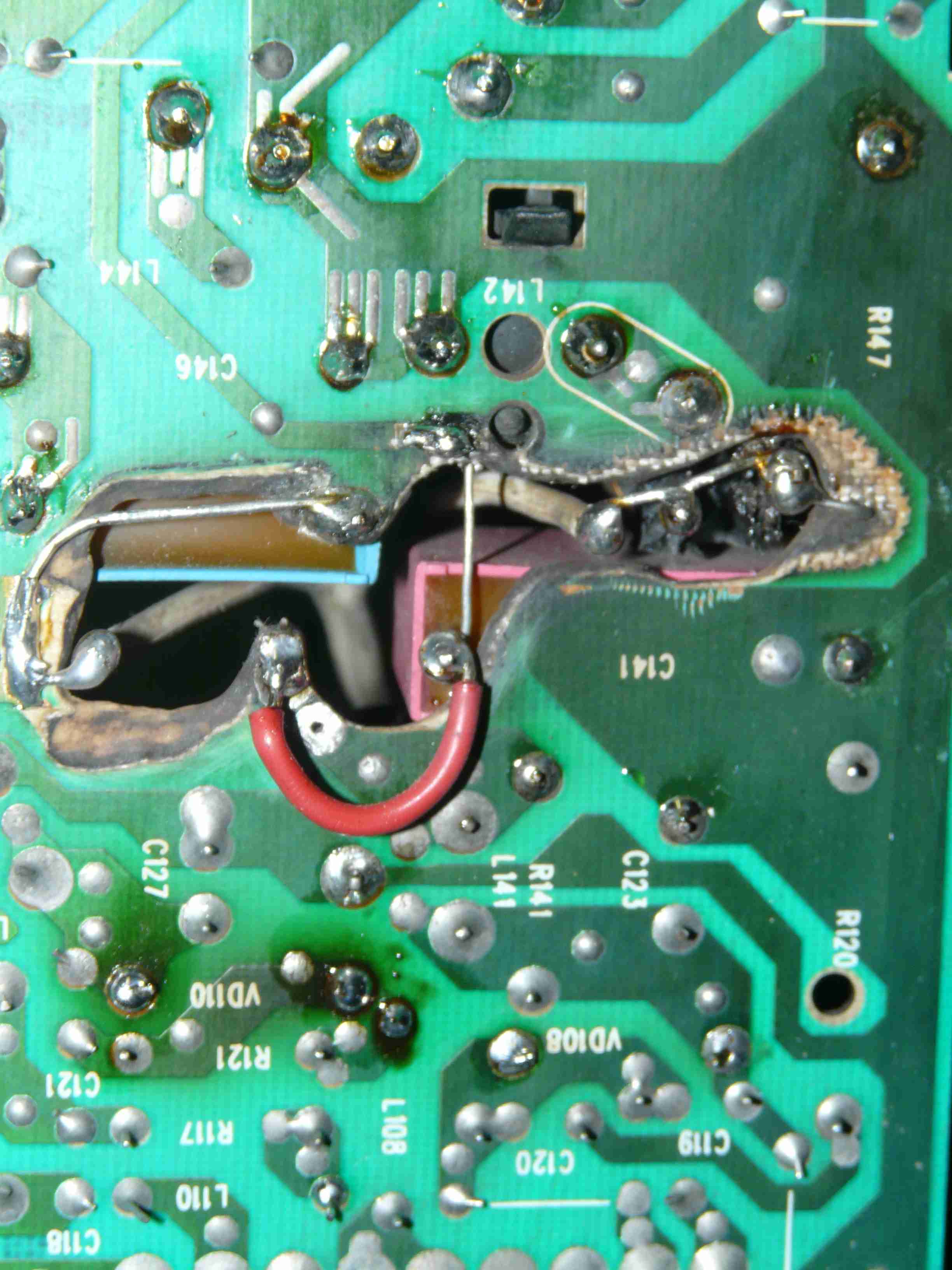

kokun píše:
Dodo píše:Tušil jsem, že moje "odborné" bouchnutí vzbudí úsměv :lol:
Když bouchnutí pomáhalo, proč to v rozumné míře nepraktikovat :-D Televize by stejně šla do šrotu, pokud bych ji neopravil.
Já se na celý tento problém dívám pohledem servisáka - páč s "takovýmto názorem" se my (servisáci) setkáváme denně:
Zákazník to "odborným" boucháním "opravuje" do té doby, až to chcípne úplně.
Pak s tím teprve přijde do servisu s tím, "jen aby to nebylo drahé" :o
A vůbec si neuvědomuje, že do stádia "dražší opravy" to přivedl vlastně sám :cry:
A u tebe mně to o to víc zaráží, že se oháníš vzdělaností v elektro oboru 8O :cry:

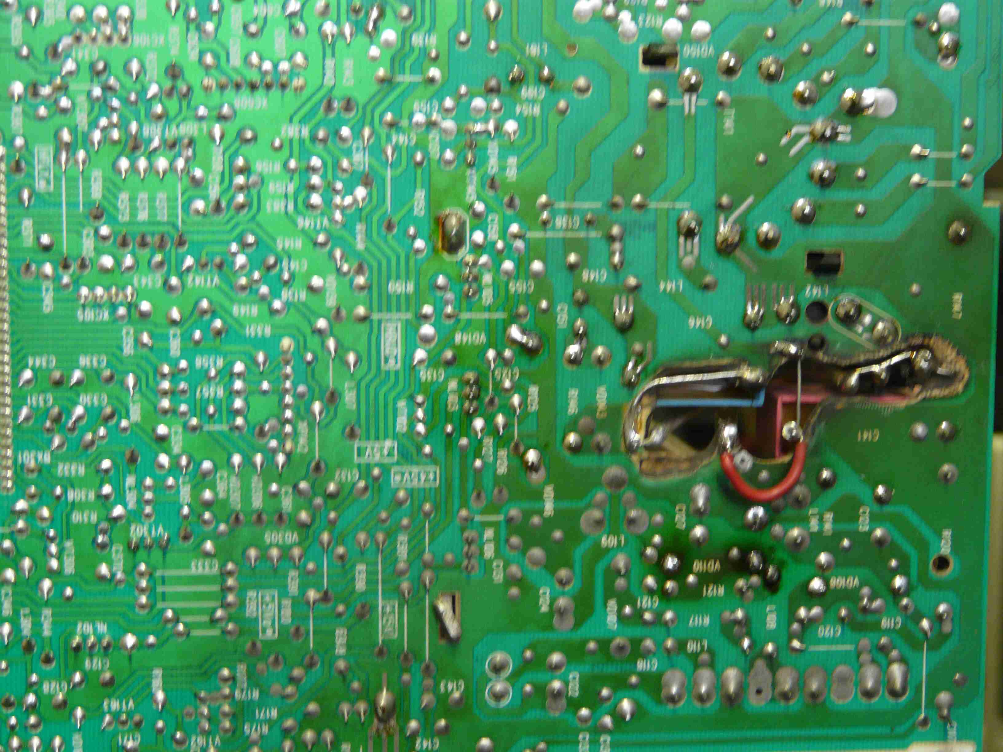

Tady (v přílohách) je názorně vidět následky podobných oprav - typu "odborné bouchání".
Dnes jsem měl v dílně tvp, na kterém jsem byl nucen (před cca 1,5 rokem) provést tuto "nevzhlednou" opravu - následek přehlížených a zavčasu neopravovaných studených spojů v oblasti ŘKS (konektor XP/XC141, .... ) :cry:
Teď byl u mne tvp s jinou závadou :wink:
Díra v ŘKS - detail
Červená drát. propojka supluje původní propojku na konektoru H-V.C.
(212.06 KiB) Staženo 105 x
Vypálená díra v DPS - oblast konektoru XP/XC141, ...
(269.93 KiB) Staženo 97 x
OVP - CTV2137A

#21 Příspěvek od Dodo »
To Kokun:
Vám se tak pořád líbí moje "odborné bouchnutí" ? Možná bych měl začít vybírat peníze za copyright 8O Mně se zase líbí Vaše fotky propálenýho plošáku. Jen jestli jste tomu nepomohl "odbornou opravou" :D
Vy byste asi nejradši, aby Vám do té Vaší opravničky každý zákazník hned přinesl televizi při prvním zaškobrtnutí. Toho se ale asi nedočkáte. nejdřív se to prostě zkusí znova a až je to špatný, teprve se hledá pomoc, třeba tady :roll: Cena náhradních dílů a práce opravářů je dnes drahá vzhledem k ceně TV. Samozřejmě rozumím, že se opravář potřebuje uživit.

#26 Příspěvek od kokun »
Hmm, máš skutečně svérázné názory - ale takových, jako jsi ty, už tu bylo :o :cry:
Já jen chtěl poukázat na to, že boucháním se rozhodně nic neopraví (využil jsem k tomu tohleto vlákno) - a myslel jsem to všeobecně (psal jsem, že se s tím servisáci setkávají denně!) :cry:
Studeňáky (viz tvé foto) to začíná, "odborným boucháním" pokračuje a konečné následky jsou viditelné z mých fotek (škoda jen, že jsem to tehdy nevyfotil, než jsem ten zuhelnatělý kus DPS vybrousil - ale tehdy na to ani nebyl čas) :roll:
Honza - kokúň
__________________________

#27 Příspěvek od 555 »
to teda zahořelo pěkně pane kokun to šasi jak máte na fotce. 8O 8O
je vidět,že tam tečou nemále proudy a ještě když tam jsou studenti a pak přechodové odpory udělají svoje :roll:
