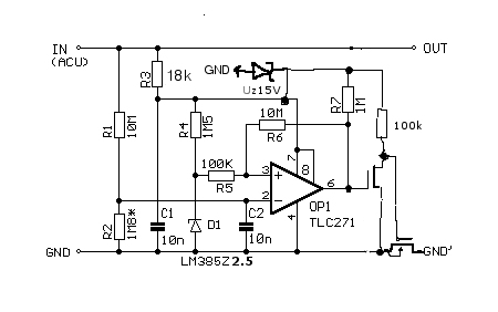

Bylo by možné upravit odpojovač od zajíce http://www.zajic.cz/odpojovac/odpojovac.htm nebo jiný podobný tak, aby se parametry přiblížily profesionálnímu výrobku Podpěťová ochrana BP-200i 12/24V 200A?
Tj. proud kolem 200A , možnost regulace hraničního napětí (22V), regulace hysterze (tak 1-2V) a úbytek při 150-200A kolem 0,1V.
Napadá mě, že by mohlo stačit vyměnit Mosfety za N-kanálové (např. IRF1404 s odporem 0,004Ohm v sepnutém stavu) a dát jich několik paralelně. Je to dobrý nápad?
Popis situace - měnič 24V/230V 3kW krmený z LiFeYPo4 akumulátorů nabíjených fotovoltaickými panely. Měnič samotný vypíná až při 20V, což je vhodné pro olovo, ale lifepo by se trvale poškodily, proto je chci odpojovačem odstavit dříve.

8 ks paralelne dá menej ako 0,1V úbytok pri 200A. Ak to má byť N kanál Mos, pri jednoduchom, budiči musí sa odpájať mínus pól. S prešpekulovaným budičom by šlo aj plus pól odpájať.
Dosku-zapojenie od zajic.cz treba upraviť na použitie N-Mosu a aj z dôvodu použitého napätia do cca 30V.
Upravil by som ten menič, aby vypínal pri 22V. To je účinnejšie, a efektnejšie.

Je možné zapojit Mosfety v téhle situaci natvrdo paralelně? Rozdělí si proud poctivě nebo se postupně odpálí?

Fety sa dobre "paralelizujú". Nahrievaním sa stabilizujú pomery prirodzene.

Když mě se zalíbila ta jednoduchost - spojit pár mosfetů, přidat trochu bižuterie a voila odpojovač je na světě.
Mohl by mi někdo překreslit zájicovo schema na N-kanál fet a odpínaní nuly? Zkusím to alespoň na nepájivém poli.
procesor
Příspěvky: 5286
Bydliště: PO
#14 Příspěvek od procesor »
približne takto
(27.12 KiB) Staženo 158 x
