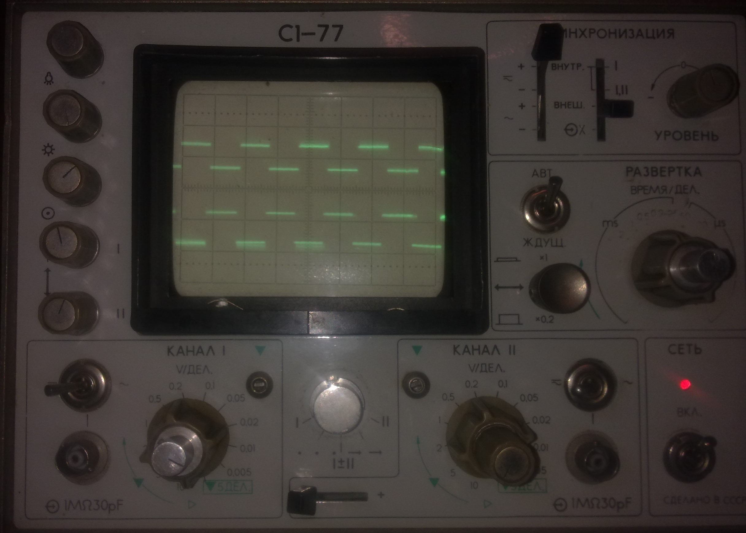

A ještě dva dotazy:
1. Co dělá volba 5DEL (zelená) na volbě V/dílek?
Když to nastavím, ukáže se mi to co na obrázku, i když není nic připojeno.
2. Když připojím výstup z generátoru (udáno 1 V 1 kHz; použil jsem kabel používaný pro počítačové sítě s BNC (nic jiného teď nemám), podle multimetru je pořádku), nereaguje ani jeden kanál - nastaveno 1 V/dílek; 1 ms . Přitom když se dotknu vstupu odporem (1M), změna stopy vidět je. Může být špatný ten generátor?

"Co dělá volba 5DEL (zelená) na volbě V/dílek"
Je to poloha, v ktorej sa kalibruje citlivosť vstupu na napätie 5V na dielik.

#22 Příspěvek od Vojta7 »
Dík. A na druhou otázku bys odpověď věděl? Teď jsem zkoušel místo generátoru připojit výstup z tohoto, ale pořád nereaguje :(
