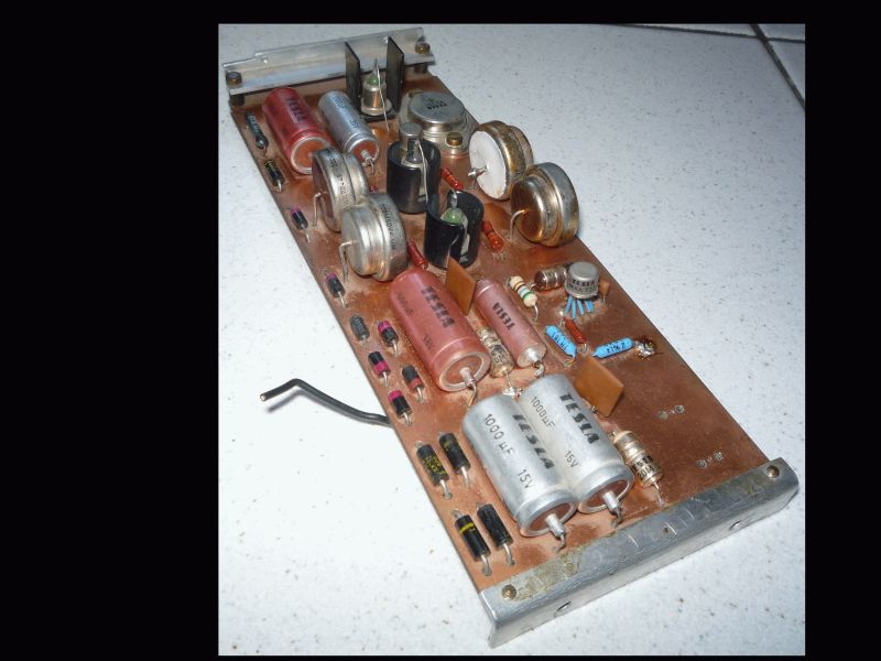

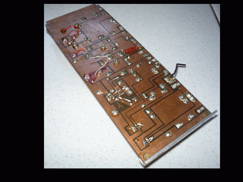

Základem je ověřený kvalitně navržený zesilovač, korekce, předzesilovač a případně i moduly do LINE/TAPE větve, a k tomu všemu i kvalitní samostatné napájení a zemnění. Potom to ani nebude zakmitávat a mít přechodové jevy. Ukáži zdroj pro všecha zařízení v zesáku 4 x 50 W, zdroj pro koncové stupně je celý zvlášť. A nebylo potřebné mít žádné odpojování reproduktorů.
(90.65 KiB) Staženo 204 x
(88.27 KiB) Staženo 264 x

Asi tu dám to moje, ale musím to najít, naháněli se, kdo to koupí, ale hlavu jsem neprodal :D A časová relé jsem měl a mám, ale naco? Na řešení chyb v zesáku určitě NE. Jdu vzpomínat, to zapojení je stále moderní a kvalitní, a bez IO. A určitě mám i návrh spoje, ale jsem bordelář :D Koncák má 6 SI TR, 2 x KD 503. před ním komplementár BF 507/517 po buzení/ a KC 509... asi
