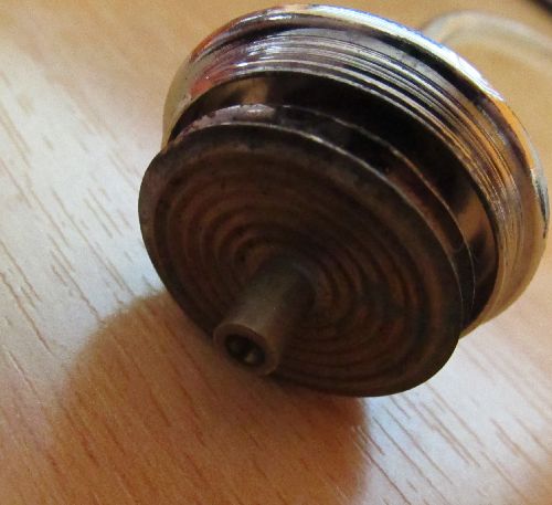

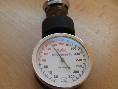

Dostal sa mi do ruky nefunkčný merač tlaku, ktorý prefukoval ( stačilo stlačiť membránu a plameňom znovu pretaviť nanesenú spájku )
Vzhľadom membrána konštrukčne pripomína vätšiu membránu z barometrov a je vcelku citlivá, naskýta sa podobné využitie za použitia páky, ktorá nám umožní zmerať aj najmenšie odchylky - najjednoduchšie ako analogový zobrazovač, alebo prevedenie do digitalnej podoby.
Toľko ku opätovnému využitiu.
