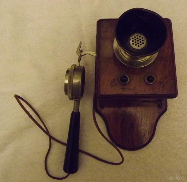

#3 Příspěvek od lintik »
všechno jde když se chce -předělával jsem kdysi domácí telefon do starého historického dřevěného
lintik
Příspěvky: 209
Registrován: 12 zář 2004, 00:00
Bydliště: PRAHA SEX (6)
#4 Příspěvek od lintik »
takový nějaký podobný to byl

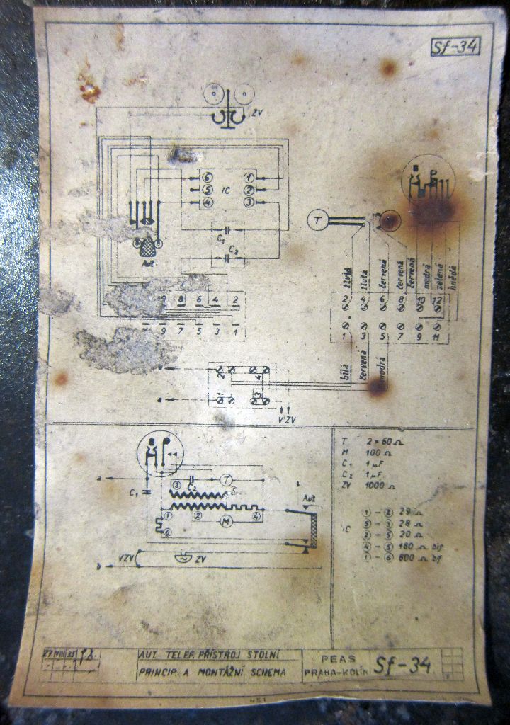

#5 Příspěvek od Crifodo »
Schéma AUT telefonu z 30. let, celkem podobné pozdějším.

#6 Příspěvek od OK2STO »
AUT nelze zapojit jako domácí telefon, ty jsou typu MB.

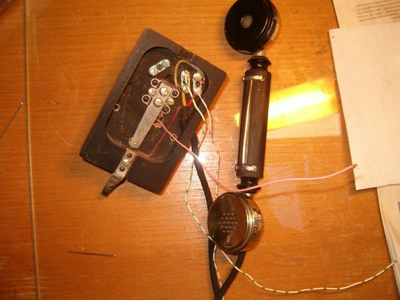

Posilam obrazek toho telefonu,
Z druhe strany cerne desky je zvonek a tlacitko asi pro vyzvaneni protistanice.
V rukojeti sluchatka je zabudovano stribrne tlacitko v serii s cervenym dratem od vlozky sluchatka. Černe opleteni v dobrem stavu ukryva cerveny a zluty drat od sluchatka.
Mam v planu to zkusit rozchodit s timto (treba zde):
http://www.teslastropkov.cz/navody/EV_4FP11105.PDF
Dnes jsem na to nemel moc cas, ale zkusil jsem zatim toto:
Propojen stary telefon (zluty a cerveny drat od sluchatka ) s TESLA telefonkem takto
1) svorka 2 a 3 - mikrofon stareho telefonu je pri stisknutem tlacitku na starem sluchatku v systemu TESLA slyset
2) svorka 6 a 3 - sluchatkova vlozka stareho telefonu je pri stisknutem tlacitku na starem telefonu hlucha
3) svorka T a 3 - ze sluchatkove vlozky stareho telefonu se pri stisknutem tlacitku na starem telefonu ozyva pekny hlasity ton.
Mozna bude treba ze stareho sluchatka udelat o jeden vyvod navic misto dvou dratu tri ale nevim jak to pujde aniz by utrpel vzhled (ta opletena snura).
(46.95 KiB) Staženo 123 x
#8 Příspěvek od ok1hga »
OK2STO píše:AUT nelze zapojit jako domácí telefon, ty jsou typu MB
a proč by nešly použít jako dva telefony AUT proti sobě ?????
Jen to musíš správně zapojit a správně napájet !
já je takto používal, když byly děcka malý . . . a fungovalo to, jen vyzvánění bylo slabší. Když se vytočila "0" tak druhý telefon jen 10x cinknul.
Dělalo to ale dost kraválu, až jsem musel občas děcka okřiknout . . .

#9 Příspěvek od lintik »
ale on nechce zapojit aut .telefon ,ale zprovoznit historický telefon jako domácí 8O
#10 Příspěvek od ok1hga »
já taky nereagoval na původní dotaz, ale na "OK2STO", protože to co napsal je hloupost !
