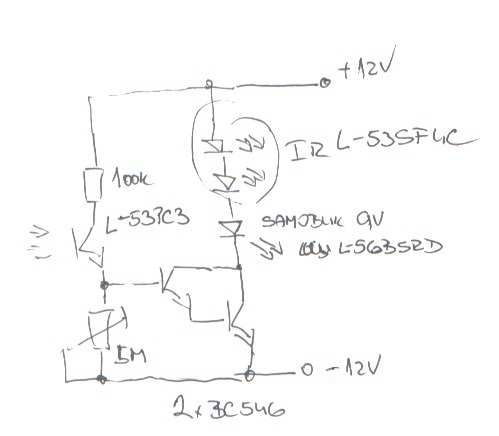

Ir blikač na geocaching
Funkce by měla být taková že přes den by blikal a na noc by se sám vypnul fototranzistorem, mělo by jít nastavovat potenciometrem při jaké intenzitě
světla se zapne a vypne, síla blikání ir diody a časová prodleva blikání.
Napájení by bylo z autobaterie. Nedokážu si vytvořit schéma zapojení, za každou radu díky

Výdrž je určená spotřebou LED, jakou si zvolíš svítivost, taková bude spotřeba, takže se musíš rozhodnout v kompromisu mezi viditelností a dobou činnosti. Časovač bude mít proti LED spotřebu zanedbatelnou. Když použiješ LED se 100 mA, s dobou svitu/tmy 1:20, je to 5 mA odběr, AA článek s 3500 mAh tedy vydrží velmi zhruba měsíc. S poloviční dobou bliknutí dvojnásobek, s polovičním proudem do LED další dvojnásobek. Kapacita článků není lineárně závislá na proudu, s menším odběrem je větší.
Protože napětí IR LED je zhruba 1.1 V, z 6V baterie se dají bezpečně napájet 3 nebo 4 sériově, jejich rozmístěním zároveň pokryješ větší sektor.
Řekněme že opakování záblesků bude cca 1s (R1=1M, C1=1M) a délka záblesku cca 100ms (R2=1M, C2=100n). Napětí 6V bohatě vybudí FET T (IRFZ44) a dle dovoleného proudu infradiody zvolíš odpor R3.
geo1.png- (2.49 KiB) Staženo 116 x
sirjanosik píše:Tak jsem nad tím uvažoval a nebudu to dělat složitě....
