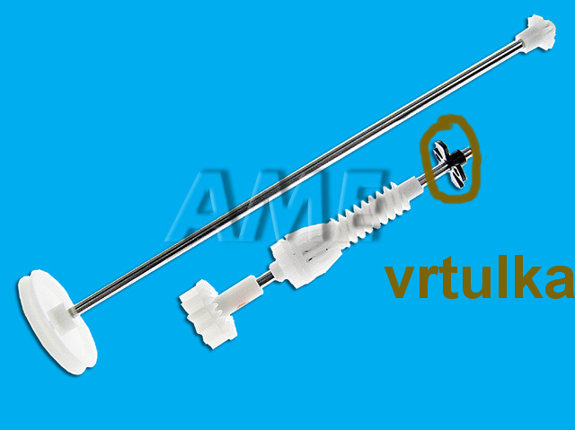

jj hlavní rozdíl je abscence mode switche(u Turbodrive) a tím i vyšší spolehlivost, ale igdyš, jak psali ti přede mnou, porouchá se hodně právě tahle load sestava. jinak modeswitch je nahrazen takovou vrtulkou, jejíž pohyby jsou zanamenávány optočidlem a zpracovány CPU
Vrtulka

ale můj dotaz se týkal hlavně toho, jaký funkční rozdíl to má, respektive jaký dopad na práci s VCR. vím že turbodrive mechaniky zobrazují reálný čas pásku, kdežto stejné, ale ne turbodrive stroje jen nulovatelné počítadlo

tak nevím jestli i můj má MSW, již si to nepamatuji, ale vrtulku na šneku měl...

Áno, ten rozdiel bol: šnek bez vrtulky a šnek s vrtulkou (a samozrejme ostatné, s tým súvisisace :) )
