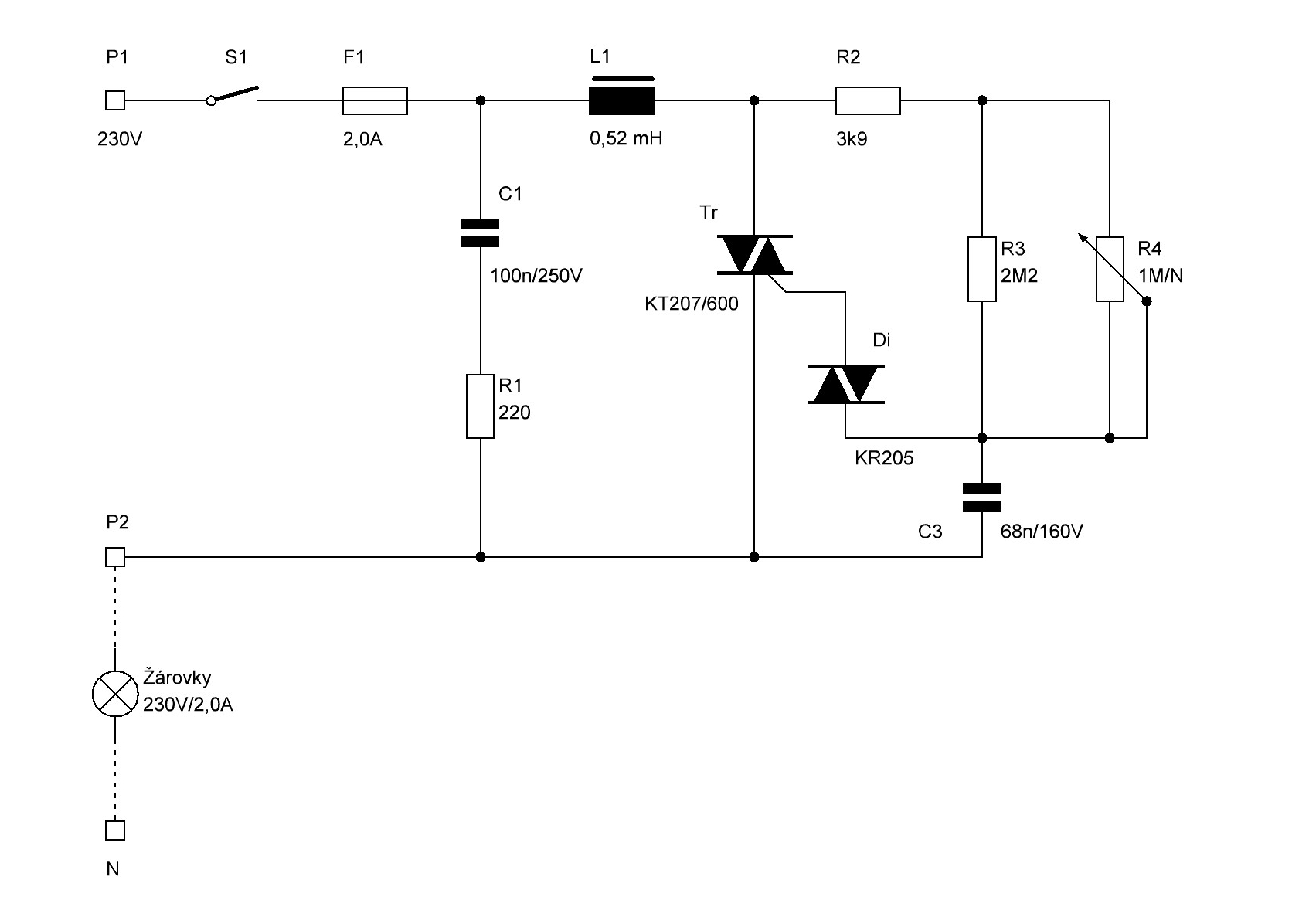

Nedávno jsem poškodil triakový regulátor, který se před 25-ti lety prodával pro řízení osvětlení.
Nesnesl induktivní zátěž - trafo.
Po rozebrání, před opravou, jsem dešifroval a nakreslil zapojení, včetně hodnot součástek.
Regulátor je jen pro odporovou zátěž do 2,0A - fázové řízení.
Klasické zapojení spínání triaku diakem a fázovým posunem sepnutí nabíjením kondenzátoru.
Proti pronikání rušení do sítě je vybaven toroidní tlumivkou 0,52 mH.
Montoval se do standartní instalační krabice KO68 (pod omítku) místo spínače osvětlení.
Sice za provozu nepatrně bzučí, ale není to nic hrozného, to ventilátor zdroje počítače přímo "řve".
Rušení na rozsazích AM je tlumivkou zmírněno. Jenže žárovky jsou napájeny pulzy se strmou náběžnou hranou a dlouhé přívody elektroinstalace k žárovkám působí jako anténa. Dokonale to proto odrušit nejde. FM a TV nejsou rušeny.
Možná se Vám na případné bastlení bude hodit schéma
