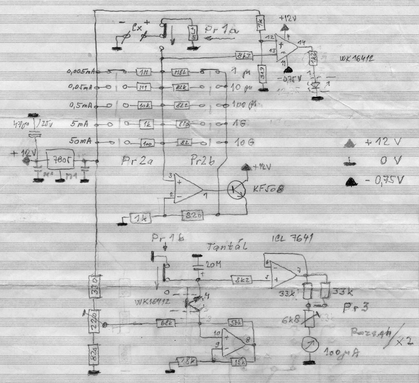

BOBOBO píše:Už hodně let měřím tímto . Vyšlo někdy 1979 . Nemusíš si pořizovat měřič ESR , tady to ukáže kapacitu elytu jen při malém ESR . Dal jsem obojí do jedné bedny a přepínám měřící systém . Elyty měří v zapojení . Stojí to vedle čítače vlevo .
myslim si ze by nevadilo ak by ten cely tranzistorovy stabilizator v prvom zapojeni nahradil IO 7815 ze?

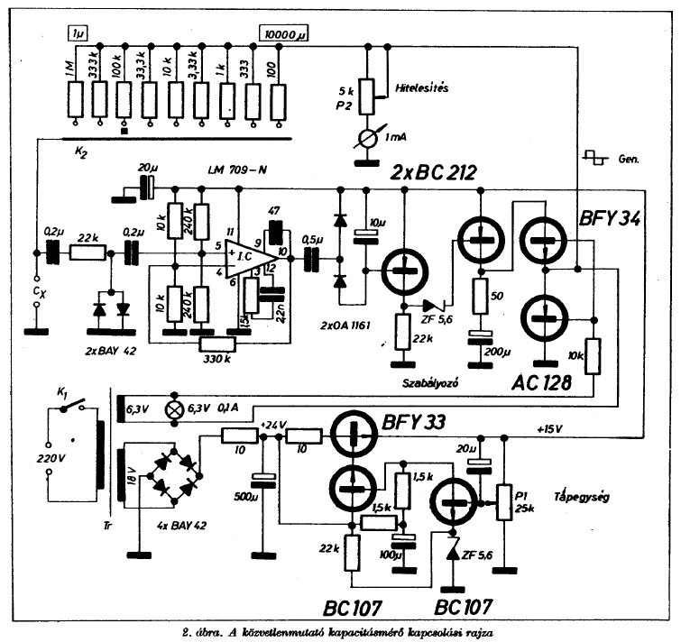

aky je rozdiel medzi prvym a druhym zapojenim? obe meraju kapacitu, ci to mate len pre kontrolu?
