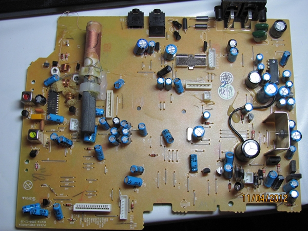

#4 Příspěvek od Ludva »
napětí logicky na výstupu repro, při 8ohm nic víc vám asi nedám museli byste se ptát konkrétně
(250.1 KiB) Staženo 135 x

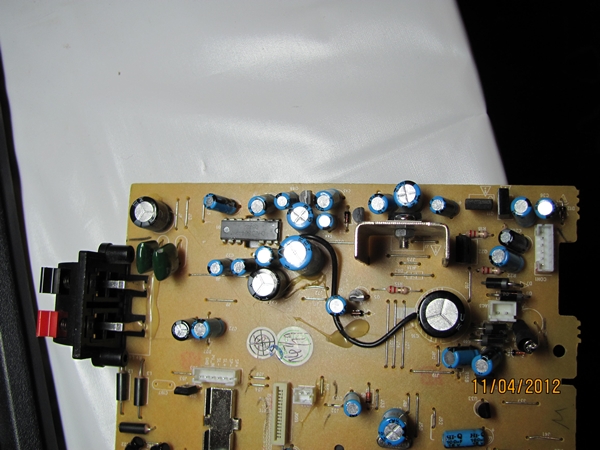

#5 Příspěvek od Ludva »
snímek 2
(196.31 KiB) Staženo 124 x

Příspěvky: 37420
#7 Příspěvek od rnbw »
To vyzera byt pekny hnoj. Co je koniec zvuku - ten maly IO pri vystupe?
Pikofarad
Příspěvky: 1620
#8 Příspěvek od Pikofarad »
rnbw píše:To vyzera byt pekny hnoj.
Philips MC147 od 999 Kč,co to asi může být za ty prachy :lol:

Příspěvky: 20891
#10 Příspěvek od BOBOBO »
Předpokládám , že ten konec ani 23V neunese a vedle je něco asi jako stabik . Pokud jede i konec přes něj a stabik odešel , tak to mohou být následky . Ludvo opiš nám označení toho integráče u výstupních svorek .

Ludva
Příspěvky: 21
Registrován: 18 bře 2012, 00:00
Bydliště: Hostěradice 222
#12 Příspěvek od Ludva »
koncák je opravdu ten I/O při svorkách zde jsou ty informace: CHMC S6449 D8227
