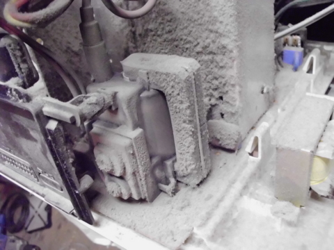

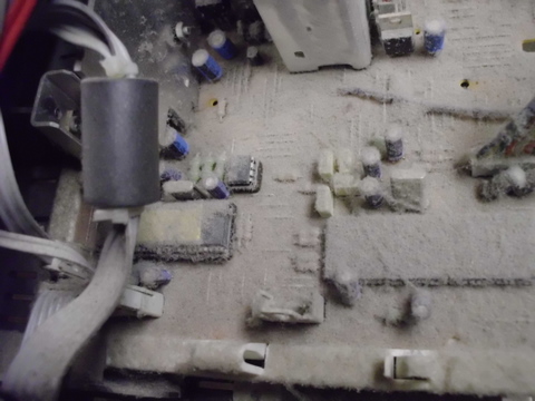

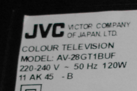

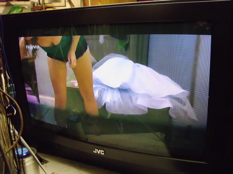

Zdravím přispívající . Tento , nejspíše , řídký model byl odložen . Myslel jsem , že bude pryč řádek . Zapl jsem a obraz normálně naběhl- zdroj STB . DO odkladatel nepřidal a čudlíky ovládat Tv nejde . Při startu Tv i zobrazí zdroj signálu - OSD běží . Zapojení okolo procu je mírně odlišné , než ve všech verzích co jsem k 11AK45 stáhl . Po oškrábání štítku z procu jsem přečetl SDA 555XP , je-li to možné . Obrázek je dobrý , to moiré je z foťáku . Mohla by to být modifikace dětské pojistky ? Když bych si byl jist , že je to tento problém , tak bych ještě DO koupil . Názor ? Ne na mne . Ten je ustálený a pro problém nepodstatný . :D 3,3 i 2,5 v pořádku , tedy zvlnění jsem neměřil .

BOBOBO píše: Tento , nejspíše , řídký model byl odložen . ... DO odkladatel nepřidal a čudlíky ovládat Tv nejde . Při startu Tv i zobrazí zdroj signálu - OSD běží . Zapojení okolo procu je mírně odlišné , než ve všech verzích co jsem k 11AK45 stáhl ... Názor ? Ne na mne . Ten je ustálený a pro problém nepodstatný . :D ...
:o Nwm, proč zrovna "řídký model" a proč nestáhnout dokumentaci přímo k němu :o :o :o
A názor je skutečně "ustálený" - mně stačí ten "odborný název" Předmětu vlákna (na odborném fóru) a fotky zapraseného šasi (které nemají s problémem nic společného) 8O

S tebou se kokune člověk vždycky zasměje . Víš , že nemáš brát všechno vážně , stejně umřeš . Tu doku pochopitelně mám , ale schema je stejný , jako u ostatnich a reálné zap u mne je trochu jiné . Sám , jako servisák by jsi měl uznat , že podíl odrazovek v tomto poměru stran je jen zlomek klasiky . Ale to je jedno , stejně budeš vect svou . Bikerrovi , narozdíl od tebe , mám za co poděkovat . Přeji všem krásný víkend . :D Fotodokumentací jsem tomu , kdo chtěl vidět chtěl ukázat , že dobré CRT jsou schopny dlouho plnit svou fci bez oprav .
