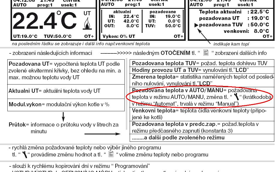

Od odborníka co mu to tam instaloval chtěl, aby v objektu (po dobu rekonstrukce není obývaný) byla stálá teplota (řekněme) 18°C. V místnosti co je regulátor je ale teplota asi 24°C, tam po mně chtěl, abych s tím něco udělal.
Tak jsem regulátor přepnul na Manuál a nastavil 18°C. Kotel přestal topit, ale druhý den už zase topil. Ale na displeji bylo, že kotel je na manual s nastavením 18°C (a teplota v místnosti zase 24°C). Tak jsem zkusil nastavit ještě Automat Off a ověřil jsem že regulátor je na Manual. Kotel zase vypnul, ale po pár hodinách už zase vesele topil. Tak jsem to vzdal - ostatně je to ještě v záruce, proto jsem se nehrabal v kotli.
Nemáte někdo zkušenost, jestli v tom regulátoru nebo v komunikaci s kotlem není něco špatně, třeba nějaká chybička ve FW?
BTW: Ten návod k použití toho regulátoru - k pochopení wo co go je potřeba absolvovat nejméně vyšší dívčí.
A zkoušel jsem se podívat, jak je naprogramovaný automatický režim, tam bylo všude 18. Napadlo mne, jestli třeba kotel nedetekuje nějakou chybu a nenastaví se na nějaký udržovací režim. Jak jsem psal, v kotli jsem se raději nešťoural, v návodu na kotel bylo, že pod krytem jsou nějaké DIP přepínače na cosi a snad se tam dá taky připojit počítač.
