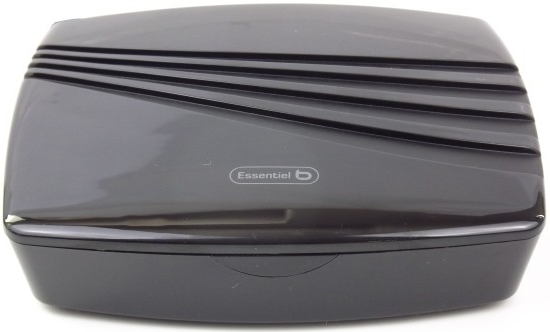

Mam tento STB Essentiel code produkt 843355,tip tam nieje.
Asi po 3.mesiacoch zacina byt problem zo zvukom .Ked zapneme STB a hned potom TV,tak zvuk neide az po dlksom case,alebo sa musi pridavat,uberat zvuk.Este sa spytam,ci je lepsie STB nevypinat,su taketo problemy u mnohych STB?U kamarata zase nenaskoci obraz a zvuk hned naskoci.Poradte nieco kto tomu rozumi,diky cavte.

#5 Příspěvek od kokun »
To tiktak1953
- pokud ten tvůj vizuelně vypadá takto, tak jsem se setkal už se 3-mi vadnými kusy (špatný zvuk).
2x to byl přímo ten ECG a potřetí nějaká jiná zn., s naprosto stejnou vizáží i softem (stejné zobrazování "woken") - takže výrobce totožný.
U těchto je to přímo typická závada - viz toto vlákno :wink:
Honza - kokúň

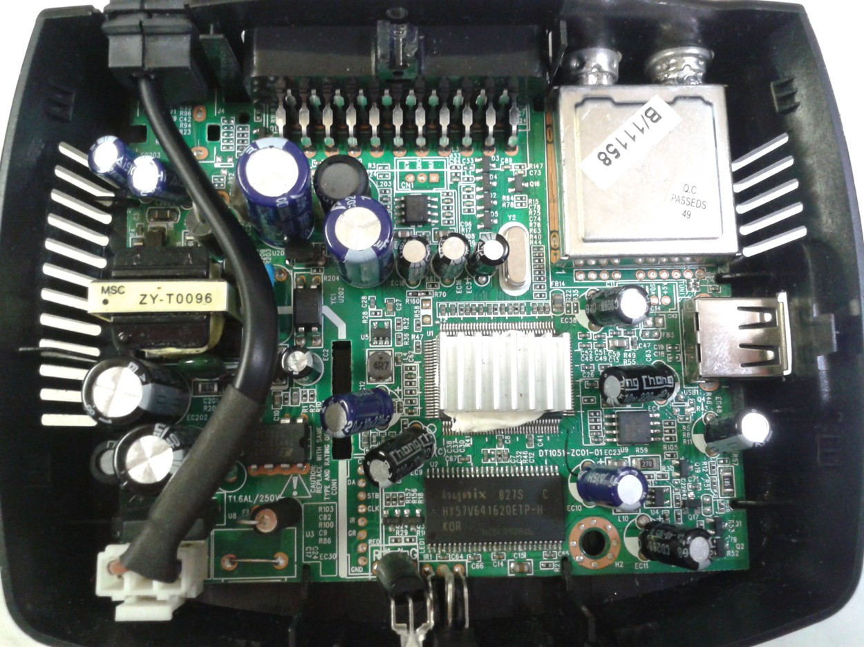

#7 Příspěvek od KUBO »
tiktak1953 píše:Mam tento STB Essentiel code produkt 843355,tip tam nieje.
Tak dnes som mal tú česť so spomínaným STB a poruchou zvuku. Vyriešil som to výmenou R160 na hodnotu 100Ohm.
Typ tam nieje, ale model je TITANIUM
Pozdravuje Vás Martin

#8 Příspěvek od kokun »
KUBO - byl to tento :?:
Já mám dojem, že ten, co jsem viděl vadný já, byl tentýž :roll:
Honza - kokúň

#9 Příspěvek od KUBO »
Áno presne tento.
PS. Len tak do budúcna: v zdroji je použitý IO TNY176PN
(77.6 KiB) Staženo 194 x

#11 Příspěvek od KUBO »
prikladám ešte foto
(299.83 KiB) Staženo 337 x
