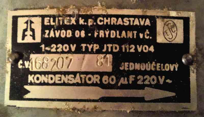

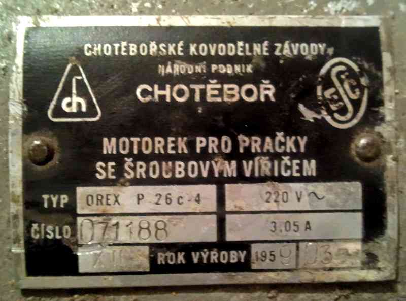

Vinutia som si zistil merákom, ale ďakujem za link. Zaujíma ma iba režim "odstreďovanie". Akurát sa točí opačne, než by som potreboval. Motor mal byť použitý do kosačky, originálny zhorel. Ale podľa vašich príspevkov je na ten účel prislabý.
Po založení vlákna som hľadal údaje o ďalších dvoch motoroch, ale Google o nich nevie 8O . Zaujímajú ma ich watáže a otáčky. Ak ich niekto poznáte, prosím o pomoc. Vopred vďaka.

Motor 2 (Orex) bude pravděpodobně z pračky Perota nebo Perobot. Přesnější údaje o starších motorech lze najít v knize Jaroslav Knotek - "Navíjení a převíjení asynchronních elektromotorů" (1970) - bohužel již nemám k dispozici.
