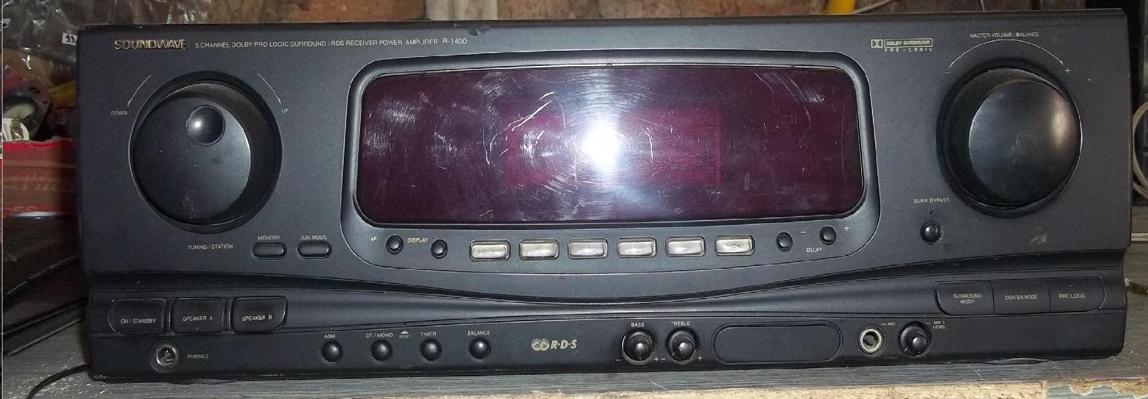

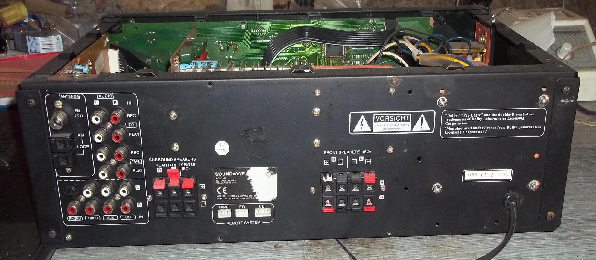

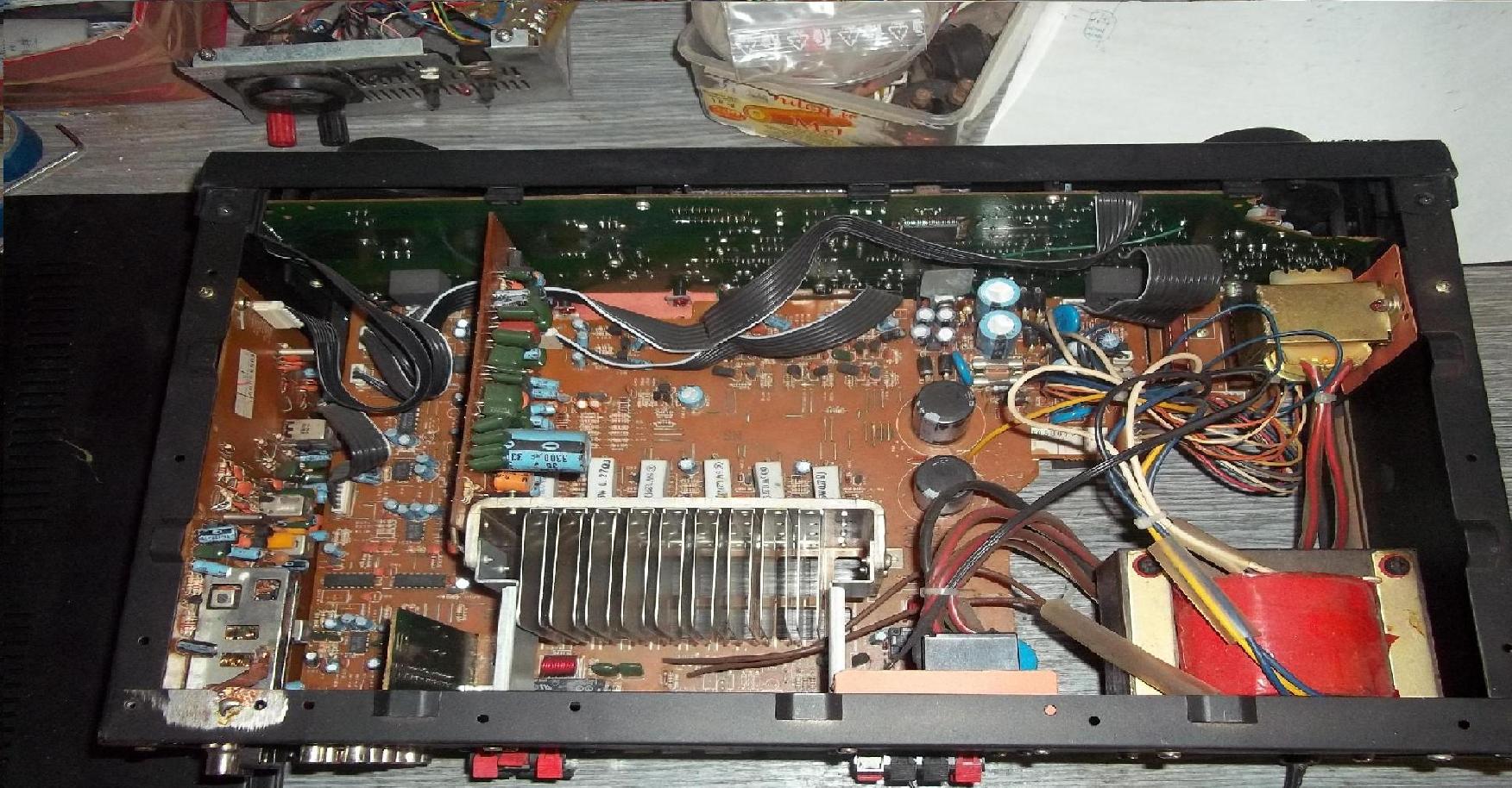

Zdravím potřeboval by jsem pomoct s tímhle receivrem nejde tam zvuk z reproduktorů jen slabý šum jinak vše ok přepínaní vstupů taktéž funguje napíchl jsem se tam s ext. zesilovačem a signal ok pak to jde asi na DOLBY PRO LOGIC proceser ale nejsem si jist potřeboval by jsem schema které nikde nemůžu nalézt:-( nebo radu nemám se čeho chytnout.

Nejsem si jistý, ale nechybí mezi CINCH konektory EQ REC a PLAY propojky? :nevim:

heh no tiež to tak vidim ako píše Eleman, ak chceme použiť externý EQ tak sa zapojí do cesty (EQ-REC/PLAY) ak chceme použiť korekcie (bass treble) integrovaný v pristroji malo by byť činče EQ rec a play prepojené prepojkou.
je to len domnienka možno je to vyriešené inač a je tam naozaj závada

Také bych dal ruku do ohně že tam nejsou dvě klemy. Jednou jsem dva dny "opravoval" s takovou vadou 100V ústřednu. Kde to sice nesloužilo jako výstup resp. vstup pro EQ, ale pro posilující přídavný zesilovač.

ty jo tak toho jsem si nevšiml kluci hele zkusím to propojit a dám vědět

tak vypadá že je to ono ještě tam bude nějaký problem s tunerem ale snad nebude tak velkej koupil jsem to jako nefunkční že nejde zvuk asi tak věděl prd ten borec dokumentace žádná jinak díky moc
