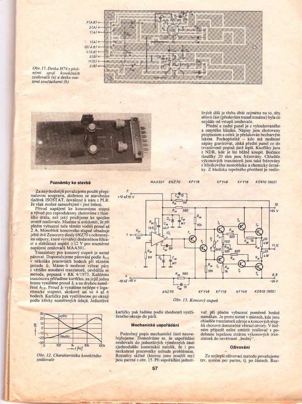

Celkem se mi zalíbilo zapojení nf HIFI zesilovače 2x50W z konstrukční přílohy AR 1974. Je to asi méně známé zapojení.
Všude jsou použity operáky MAA501 a konc. stupeň je kvazi 2x KD602 s stabilizovaným napájením +- 24V a na vstupu má MAA501. Autoři píšou odstup -80dB a přeslechy -50dB.
Bude to mít opravdu 2x50W při sym. napájení 24?
V korekcích jsou potenciometry 250k/N - není to moc?
Regulátor hlasitosti bych dal kvůli šumu až před konc. stupeň
Schémata bych kdyžtak naskenoval a poslal, zatím mně zajímá jestli to má cenu stavět a vlastnosti toho zapojení (reprodukovatelnost).
Díky za názory...

Přilož schema. Obecně MAA 501 a KD602 asi ne.

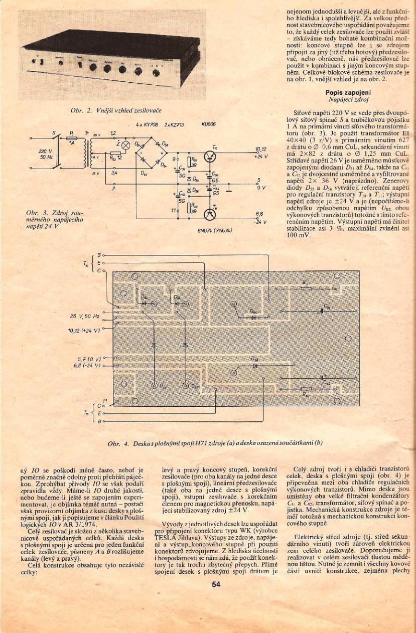

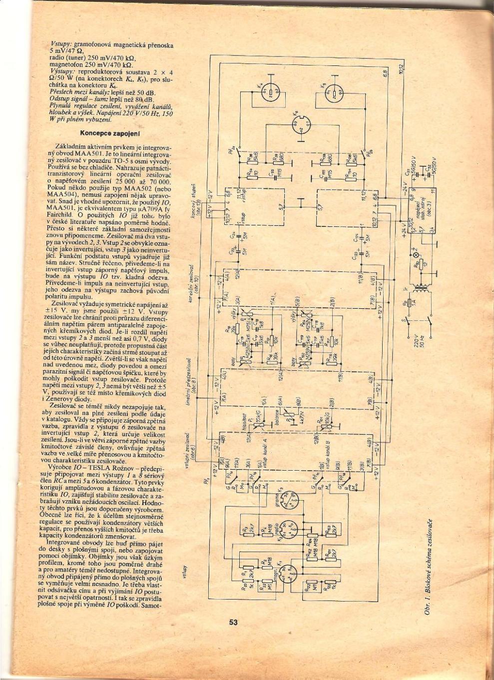

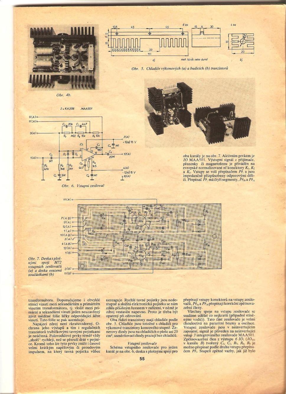

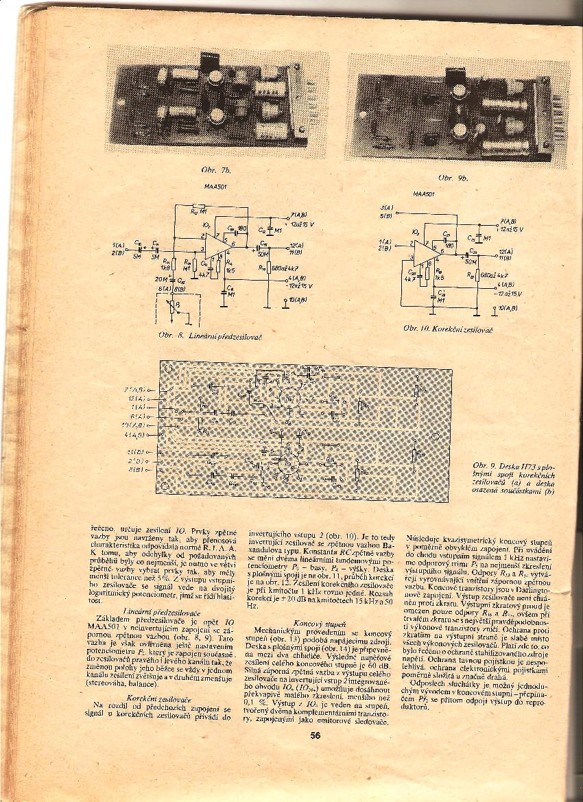

Posílám ty schémata. Třeba bych postavil jenom ten konc. stupeň, a korekce bych s jinýma operákama...
Mně spíš lákají takovto starší konstrukce než přiblblé LMko. Navíc mám těch KD602 doma hafo, tak proč je nevyužít...
