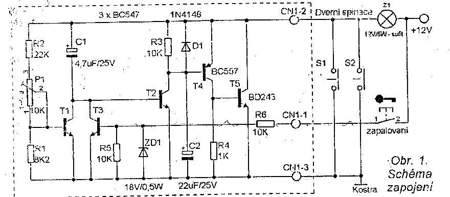

obrázek00002.jpg- toto je to 2 schéma nad kterým uvažuji.
- (243.95 KiB) Staženo 104 x
abastlirna schematko.jpg- Toto je schéma zapojení z Pe 12/2005
- (65.13 KiB) Staženo 115 x
Nejlépe by bylo, kdybys změřil, jaké napětí je na bázi T5 když je tam žárovka a jaké je tam, když tam máš LED.
