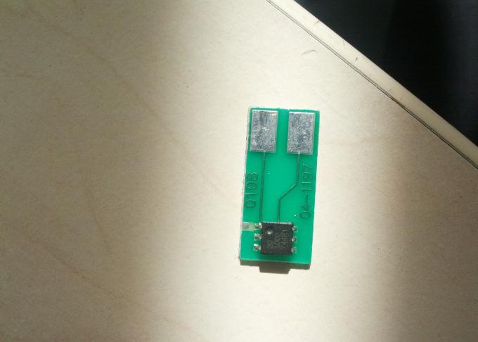

Zdravím, kolega mě donesl takovej dejchací náhubek na nějakej zdravotní přístroj a v tom výměným náhubku je malej DPS s jednim SMD IO kterej má 6 pinů a je na něm označení: 2D 1002 744B1
Z těch 6ti pinů jsou zapojený jen dva a ty jsou vyvedený na kontaktní plošky v onom přístroji. Nejspíš to bude nějaká paměť či jakej šlak protože tenhle malej DPS dělá to že se může ten náhubek použít jen 3x a pak se musí dát novej. Šmejdil sem po gůglu a hledal nějaký PDF k tomuhle IO a nějak sem nepochodil. Takže sem chtěl poprosit zda se s tím už někdo nesetkal . . .

Pokud to nemá nějakou dírku nebo "kovovou" plošku, tak se to nespíná ani tlakem ani obsahem něčeho. Dech není magnetickej, takže to není ani hall. Zbývá teplota. Měřil jsi odpor?

Alebo je to pamat a pristroj si tam zaznamena kazde pouzitie.

Je to stejný, jako chip u toneru tiskáren - paměť případně procesor, na kterou se zaznamená počet použití. Nicméně, když to resetuju v tiskárně, nic moc se nestane, maximálně blbě vytisknu stránku, tady výrobce předepsal počet použití 3x a to z důvodu spolehlivosti - dýchací přístroj, když selže, jde o život.

Je to pouze jen nějakej plastovej náustek, nic víc. Jen kus oválnýho plastu, ale asi z důvodu hygieny, nebo já nevim čeho to jde použít jen 3x. Možná to je z důvodu aby se na tom někdo napakoval. Hodilo by se mi tedy nějaký to PDF k tomu divnýmu IO. Nejspíš to bude opravdu prachobyčejná paměť . . .

Netvrdím, že to nejde, ale nikdy jsem ještě neviděl paměť, jen s dvěma vývodama, včetně napájení. Kdybych mohl hádat, tak je to ideální využití pro memristor, ovšem jen do té doby, než to někdo zjistí a znovu ho nastaví :D

http://datasheets.maxim-ic.com/en/ds/DS24B33.pdf

No vida, to jsem fakt nevěděl. Věděl jsem, že existuje něco jako 1-wire, ale myslel jsem, že tím myslí jeden datový drát, že napájení je další, tedy celkem tři. Díky za rozšíření obzorů.

Ale to PDF není k tomu IO na fotce co jsem sem vložil, né ?

Né, to byla jen ilustrace. Ale tohle v pouzdru TSOC se tomu podobá víc.

Zapojením pinů to odpovídá. Teď jen otázka zda v tom je něco nahranýho při prodeji, nebo to je prázdný a během těch třech použití se tam něco dohrává . . . Jak to z toho švábu vyčíst mě nenapadá, programátor sem k tomu nenašel . . .

No ak je to ono, tak to ma okrem EEPROM aj fixne ID. Ak to vyrobca vyuzil, tak si zariadenie moze do vlastnej EEPROM ukladat pouzite ID...
