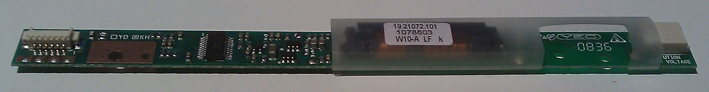

Univerzálne invertory som dal do dvoch NTB a štyroch monitorov /17-19/ rôznych značiek. Ani jeden nebliká. Prikladám foto orig. invertora /ten som tu našiel narýchlo/ z ACER 5620 EXTENSA. Pripája sa to na 6 káblikov, ale niektoré sú spojené - viditeľné 4 plôšky, ako som už písal. Tak to bolo aj u ostatných...
Reagujem iba na spochybnenie mojich rád, nie je to reklama.
(194.55 KiB) Staženo 137 x

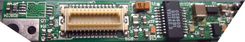

Prikladam foto. Je mozne, ze pri testovani nakonec odesel OZ960S {pobliz EN vstupu je +12V :-( }. Dal bych prednost i vymene IO pred montazi invertoru jineho typu. Neni tam moc mista a puvodni invertor ma jeste radu indikacnich LED.
Acer_TravelMate242FX invertor
(40.37 KiB) Staženo 106 x
(34.18 KiB) Staženo 119 x

OZ960S som v jednom monitore menil, ale tam to bolo jasne - od prerazeneho FETu odisiel jeden budiaci vystup...

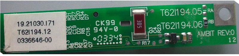

Oživím toto vlákno. Práve riešim taký istý problém ako užívateľ kulikus, ktorému ďakujem za pomoc. Tiež mi chýbal signál ENA na pine3 OZ960S. Zistil som, že signál ENA je spínaný z n-fetu Q3, ktorý otvára napätie z odporu R17-3Mohm. Kedže sa mi nepodarilo prísť na príčinu prečo nenabehne to potrebné napätie na gate Q3, tak som ho odstránil a spojil D-S s kapkou cínu a podsvietenie funguje. Po zapnutí je už aj chýbajúce napätie na gate 8,5V. Tak to nechám takto zapojené a uvíme koľko to vydrží, nakoľko je to už notebook dedko.
