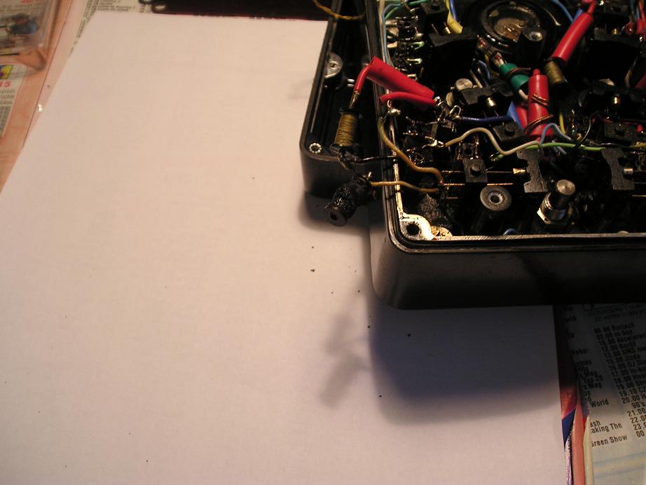

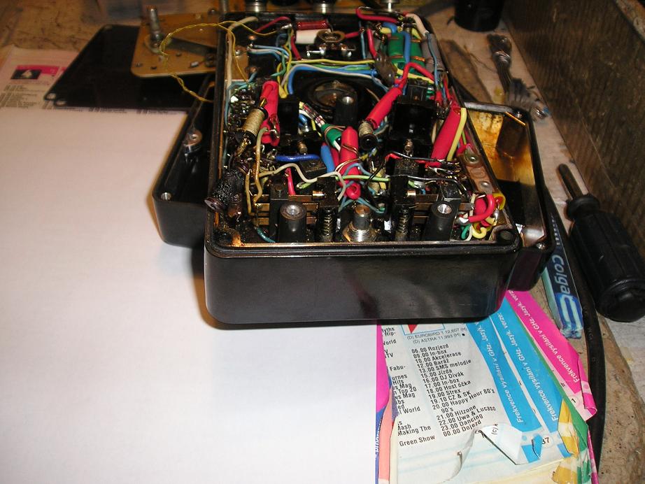

Zdravím a mám dotaz, kde se dá ještě sehnat cívečka na Ohmický rozsah. Kohmy OK. Bohužel jsem jaksi přehodil měřísí hroty a 220V jsem puistil přímo do ohmetru! Díky za radu, Flodur

Flodur píše:Zdravím a mám dotaz, kde se dá ještě sehnat cívečka na Ohmický rozsah.
Pokud máte na mysli odpor navinutý odporovým drátem, tak to by se v nouzi dalo nahradit metalizovaným odporem z toleranční skupiny 1%, které mají i doboru teplotní stabilitu.
http://www.gme.cz/metalizovane-rezistory-do-0-5-w/
Chce to ale vědět, kolik ten odpor má být, pak použít nejbližší menší a dobrousit skleněnou tužkou podle výchylky při současném měření přesného odporu. Pak očistit etanolem a zalakovat nitrolakem.
#8 Příspěvek od Crifodo »
Ten přepálený vinutý odpor je R25?
http://www.ebastlirna.cz/modules/Forums ... 10_106.pdf

A máte jistotu, že zrovna tenhle odpor se zá zaměňovat mezi různými přístroji? Že nebyl "dotažen" až při konečném cejchování přístroje?

Ještě pro jistotu posílám foto spálené cívky.
