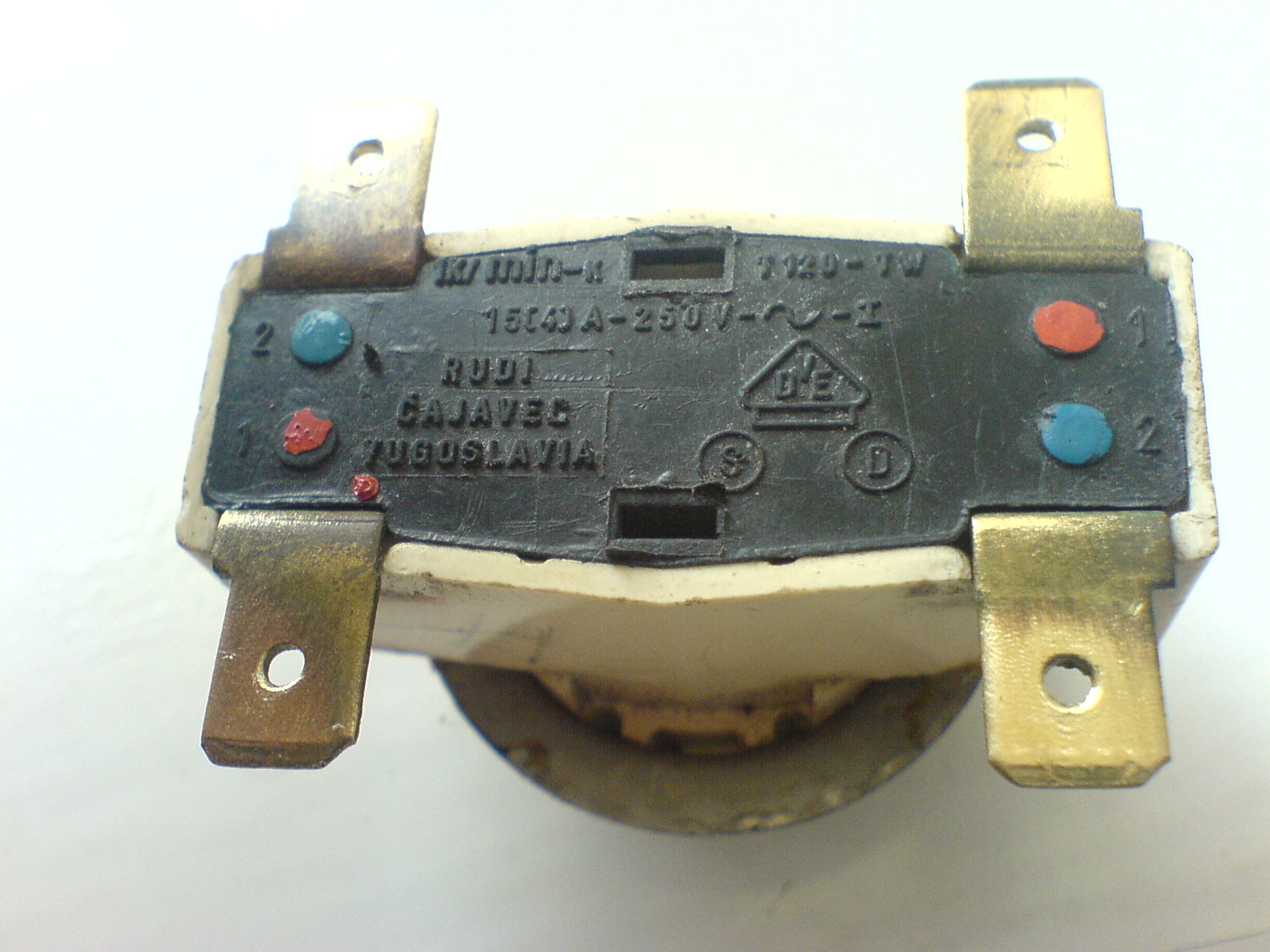

lantros7
Příspěvky: 456
Registrován: 22 lis 2010, 00:00
#21 Příspěvek od lantros7 »
Jak poznám vadný pevný termostat?
Jsou tam 4 konektory.
Neznáte někdo zapojení?
(277.82 KiB) Staženo 91 x
keemo
Příspěvky: 5507
Bydliště: Ostrava, Bratislava
#22 Příspěvek od keemo »
vytiahni z toho ten cierny deklik.je tam len nacvaknuty. dnu su dva pary kontaktov.vadny termostat ti pri nahriati nerozopne

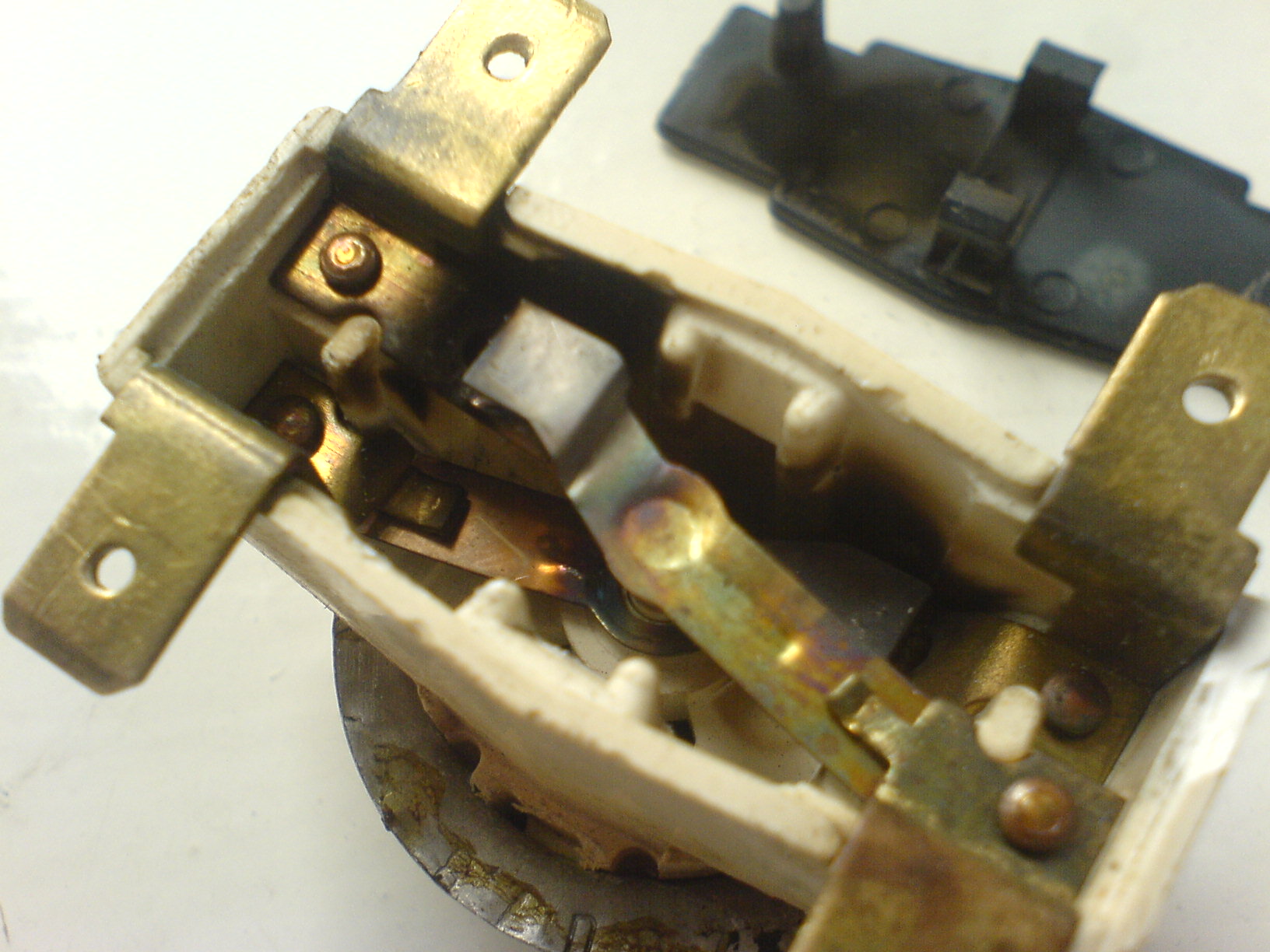

lantros7
Příspěvky: 456
#23 Příspěvek od lantros7 »
Nevypadá to vůbec dobře.
Nemůžu na netu nic takovýho najít.
Existuje nějaká dostupná náhrada?
Jinak jsou tam tyto termostaty dva a to je jeden z nich.
(287.13 KiB) Staženo 97 x
kejki
Příspěvky: 2933
#24 Příspěvek od kejki »
Záleží jaká je ta druhá teplota - třeba http://www.elny.cz/termostat-candy92744 ... a/d-73903/
