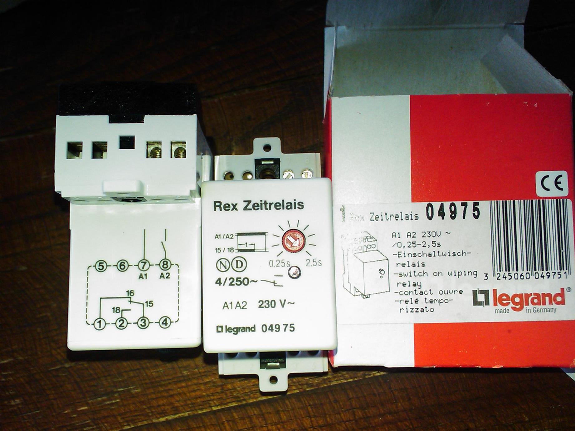

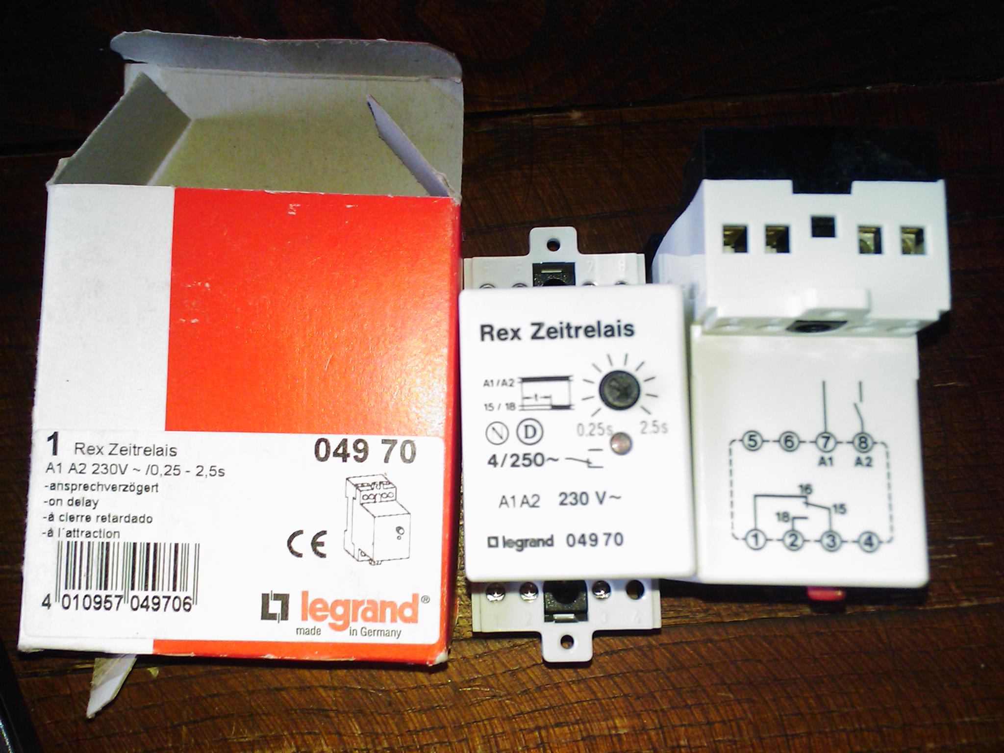

Šla by některá z dole vyfocených součástek použít an tento problém?

Ty dva spodní jsou časový relé 0,25-2,5 vteřiny a ty ti asi budou na prd...
Pokud bys měl časovej spínač, kterej by měl po sepnutí interval větší, než ten čas cyklování termostatu, tak by použít šel (za cenu toho, že by ta žárovka měla po zapnutí termostatu chvíli prodlevu).
EDIT: pokud by šel ten termostat nastavit tak, aby měl při cyklování čas sepnutí kratší než těch 2,5 vteřiny, tak by to časový relé použít šlo. Ale taky jde o to, aby to s takovymhle časem stíhalo dotápět...

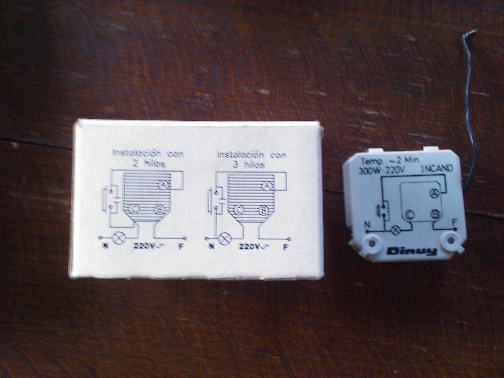

Jééé, já jsem zapoměl vyfotit horní stranu na krabičce u té součástky na obrázku 1. Přeložil jsem to ze španělštiny jako schodištový vypínač nebo něco takového. Já jsem to pochopil, tak že po vypnutí vypínače jde do žárovky ještě cca 2 minuty proud.

Ano přesně tak, čas k vytopení líhně bude pokaždé jiný. Hlavně jsem měl namysli, že třeba je líheň zapnuta 12 hodin předtím než tam dávám vejce aby se POŘÁDNĚ vytopila. Myslíte, že by nešla použit ta součástka na obrázku 1?

Časovač je regulovatelný, a jde mu o první zapnutí a nahřátí, potom už nechce zapínat žárovku. Vidíš schůdnější možnost kromě vynechání žárovky? PICku s programem uplatňujícím změny teploty s připojením na meteosat? Když je u zapínání, potom nejjednodušší je po dosažení teploty žárovku vypnout, píše - že to lze. Potřebuje rychlý start.
Edit, psali jsme současně... takže jde o 12 hodin před vložením vajec - to má být prvotní vstupní informace, potom dát výkonnější topné těleso, vynechat žárovku.
2,5 sec. časovač je zde k ničemu. A je to přístroj, ne součástka.

Myslel jsem jestli by šlo použít něco takového co mám v koupelně na ventilátoru, že po zapnutí vypínače se ventilátor normálně rozběhne a a po vypnutí vypínače běží ještě nastavenou dobu (aby se vyvětrala).
No a právě proto jsem myslel, jestli by nešel použít ten přístroj na obrázku 1? Na něm je právě napsáno "Elektronická schodiště".

Ale to ti ta žárovka bude svítit pořád a hrozí přetopení. Ty spíš potřebuješ něco, co tu žárovku rozsvítí, jen když bude signál na vstupu přítomen déle než je perioda spínání (tj. když topení topí na max.). Takže nějaký časový spínač se zpožděným rozběhem. To umí jeden z těch, co jsi sem dal na fotce, ale 2,5s bude asi málo.
