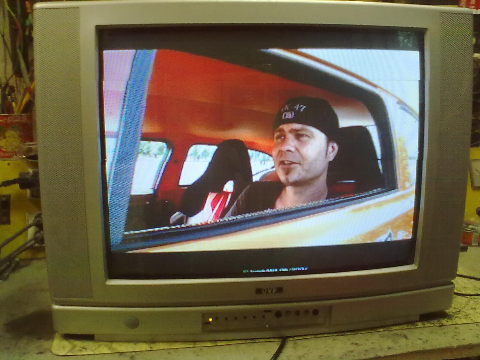

Potom som ešte skontroloval VC opticky ale nič podozrivé som nenašiel. Ostávalo už len zapnúť TV. Bol som pripravený že my zas zhorý R174 tak pre istotu som mal prst na hlavnom vypínači
Zapol som a TV nabehla plameň z R174 sa nekonal
Zajtra skontrolujem všetky napätia a zo signálom ešte vyfotím.
Ďakujem všetkým skúseným za pomoc a cením si rady menej skúseným ale stále sa učiacím. Bola to fakt chyba E-W a nie VC .
Ešte raz ďakujem
Menil som všetky elyty v sekundárnej časti zdroja a aj TDA8138 ( napätia my sedia) .
Nové HR8020 a výmenené za nové všetky elyty v RKS. BU508AF nové. TDA8350Q vymenené za použité ale dobré TDA 8143 nové (tá stará my zničila nové BUčko
Potom tá závada E-W. Odstránená (zrejme studeňák alebo C172).
Zistil som ale ešte že má asi tri problémy. Neviem či súvisia spolu ale asi nie.
TV zapnem sieťovým vypínačom rozsvieti sa zelená LED počuť že naskočí VN ale vzápätí (asi po 2sek) prepne LED do červenej (Stand-By).
Niekdo už menil v primárnej časti elyt C109 100uF. Zmerám ešte R103-39K a pozriem studené spoje v okolí. Môže to byť príčina že to vypína alebo ešte nejaká závada oklo RKS ?
Zaujímavé ale je že TV skoro vždy naskočí ale väčšinou vtedy ak je položená "sklom dolu" na stvôl
OSD je slabo farebný a čitateľný (akoby priesvitný) ak je tam "obraz" či že TV zo signálom.
Ak je bez signálu (len zrno) tak je OSD pekne farebný .Asi to bude len tým že je tam signál AV a nie VF.
Nejde degauss (myslím si) lebo po zapnutí "nezabruní" a prúd nenabehne nad 10A pri zapnutí. V ľavom rohu som si všimol pri úpne modrom obraze také čierne škvrny a aj farby sú nie až tak pekné . Pozistor momentálne nemám (MZ73B-30RM) ale objednám a vymením.
Ináč to to som čítal ale to asi nebude môj problém http://www.ebastlirna.cz/modules.php?name=Forums&file=viewtopic&t=50412&highlight=vyp%EDna+stend
CTV25MM30.jpg- TV už beží signál DVD
- (214.98 KiB) Staženo 100 x
